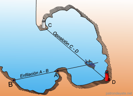

1. Enfilación: Es una línea visual que se forma cuando dos puntos de referencia (por ejemplo, dos faros o un faro y un edificio) están alineados desde la posición del observador (el barco). En la carta náutica, esta línea se dibuja desde el primer punto de referencia pasando por el segundo.
2. Oposición: Es cuando el barco está situado entre la línea perpendicular a la línea que une dos puntos de referencia visibles (como dos faros).

Jordi VilàSuperadministradorEjemplo Práctico
Vamos a suponer que los puntos de referencia son dos faros A y B.
1º. Enfilación con Faro A y Faro B:
– Observas que los faros A y B están alineados desde tu posición.
– En la carta, dibujas una línea recta que une el Faro A y el Faro B.
– Tu barco está en algún punto de esa línea.
2º. Segunda Enfilación (con otros puntos C y D):
– Encuentras otros dos puntos, C y D, que también están alineados.
– Dibujas una línea recta que une C y D.
– Tu posición exacta es donde se cruzan las dos líneas de enfilación.
