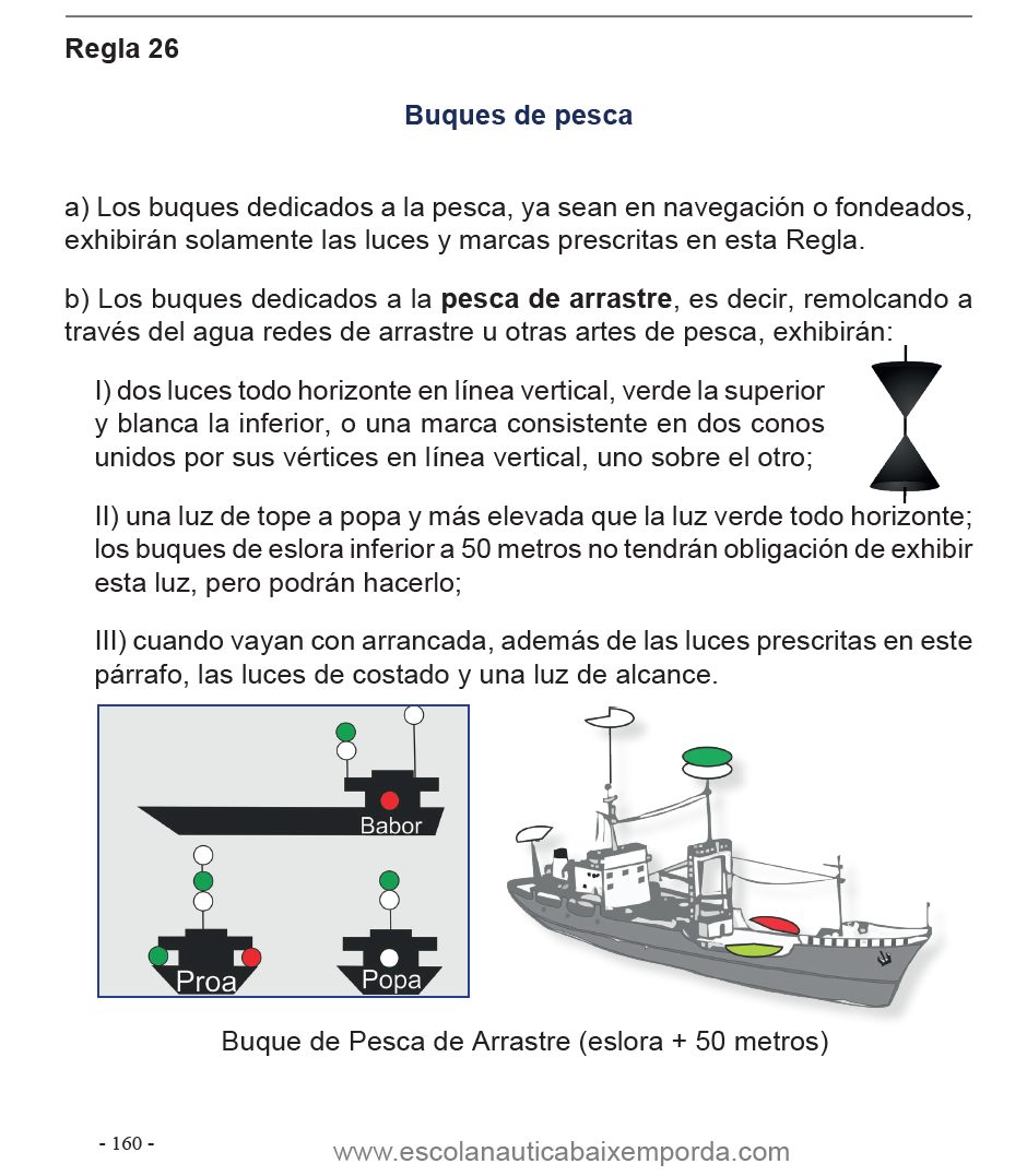

Jaume VParticipanteHola Jordi,
1. A la pàgina 160, punt b III i a la pàgina 161, punt c III diuen el mateix, que amb arrencada els de pesca duran costats i abast a més dels llums indicats anteriorment. Això no està en contradicció amb el que diu a la pàgina 162 punt e, on diu que si no pesquen no exhibiran els llums de la regla sinó únicament els de la mateixa eslora -entenc que són els de navegació segons la llargada que facin. Pregunto.
2. A la pàgina 164, paràgraf III entenc que en lloc de dur els llums vermell-blanc-vermell durà els TH blancs que calgui. El dubte el tinc en com està expressada la frase, sembla que digui exactament el contrari… o sóc jo que ho he entès al revés.
3. A la pàgina 165 hi ha el croquis dels llums d’un dragamines i el peu del dibuix diu dragamines dragant per ambdós costats. entenc que si està dragant ha d’estar fondejat i llavors no ha de dur els llums dels costats ni el d’abast. Per contra, si el dibuix indica un dragamines en navegació, li sobra la th blanca de proa. Ho interpreto correctament, pregunto.

Jordi VilàSuperadministradorMirem aquests dubtes ?
Sobre les llums de les Embarcacions de Pesca, tu em dius això:
La regla 26 parla de la normativa de les embarcacions de Pesca durant les navegacions diürnes i nocturnes i parla d’això:
Que bàsicament diu que han de portar unes llums identificatives si estan feinejant, el que diu més a baix: Cuando no estén dedicados a la pesca, los buques no exhibirán las luces y marcas prescritas en esta Regla, sino únicamente las prescritas para los buques de su misma eslora.«» És correcte, bàsicament si no està treballant, no ha de portar aquestes llums, ha de portar les de les embarcacions de motor o del tipus d’embarcacions que sigui.
Sobre aquesta consulta:
No entenc bé la teva consulta, però entenc que et refereixes a l’apartat d) (Tercer pàrraf dius tu).
Aquí diu que a més de dur les 3 llums Tot horitzó (Vermella-blanca-vermella) ha de dur dues vermelles i dues verdes a les bandes indicant a on està l’obstrucció (Vermell).
Si no és això, si us plau, m’ho fas saber.
I sobre aquesta:
D’acord, et refereixes a aquesta embarcació:
Aquí indicar-te que una embarcació de draga, quan està operant no solen estar fondejades a excepció que hagin de dragar molt a la zona, sigui el que sigui, sabem que està quasi a velocitat 0 per tant no cal indicar-ho.
Espero haver sigut d’ajuda ?
