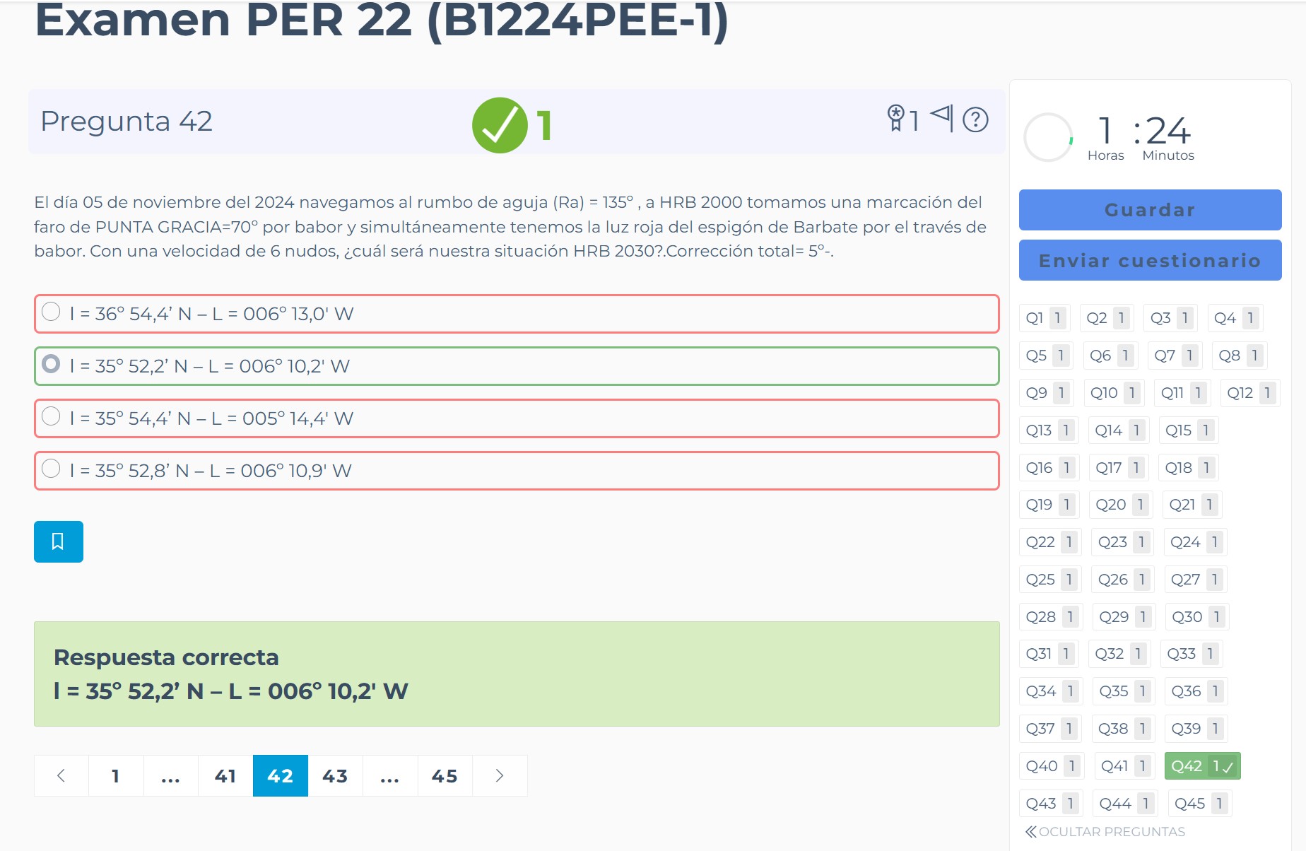

    El día 05 de noviembre del 2024 navegamos al rumbo de aguja (Ra) = 135º , a HRB 2000 tomamos una marcación del faro de PUNTA GRACIA=70º por babor y simultáneamente tenemos la luz roja del espigón de Barbate por el través de babor. Con una velocidad de 6 nudos, ¿cuál será nuestra situación HRB 2030?.Corrección total= 5º-.
    a) l = 36º 54,4’ N – L = 006º 13,0′ W
    b) l = 35º 52,2’ N – L = 006º 10,2′ W
    c) l = 35º 54,4’ N – L = 005º 14,4′ W
    d) l = 35º 52,8’ N – L = 006º 10,9′ W
    Es aquesta…

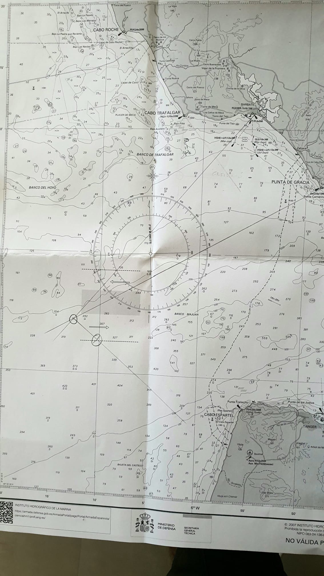

    Bones Xavier,
    al pas núm. 2 trobes la situació de partida (Mitjançant la Marcació i el través), un cop la tens, són les 20:00h, com que a tu et demanen la situació a les 20:30h, has de continuar navegant segons Rv i Vb que et faciliten:
    Velocitat 6 nusos durant 30 min ⇒ 3 milles. Des de la situació a les 20h:00 min avances 3 milles sobre rumb 130°
    Em dius
    #28980
    Xavier
    Gràcies Jordi.
    I com apliques els valors del pas 2 al mapa de coordenades? No sé què s’ha de fer per treure les coordenades.

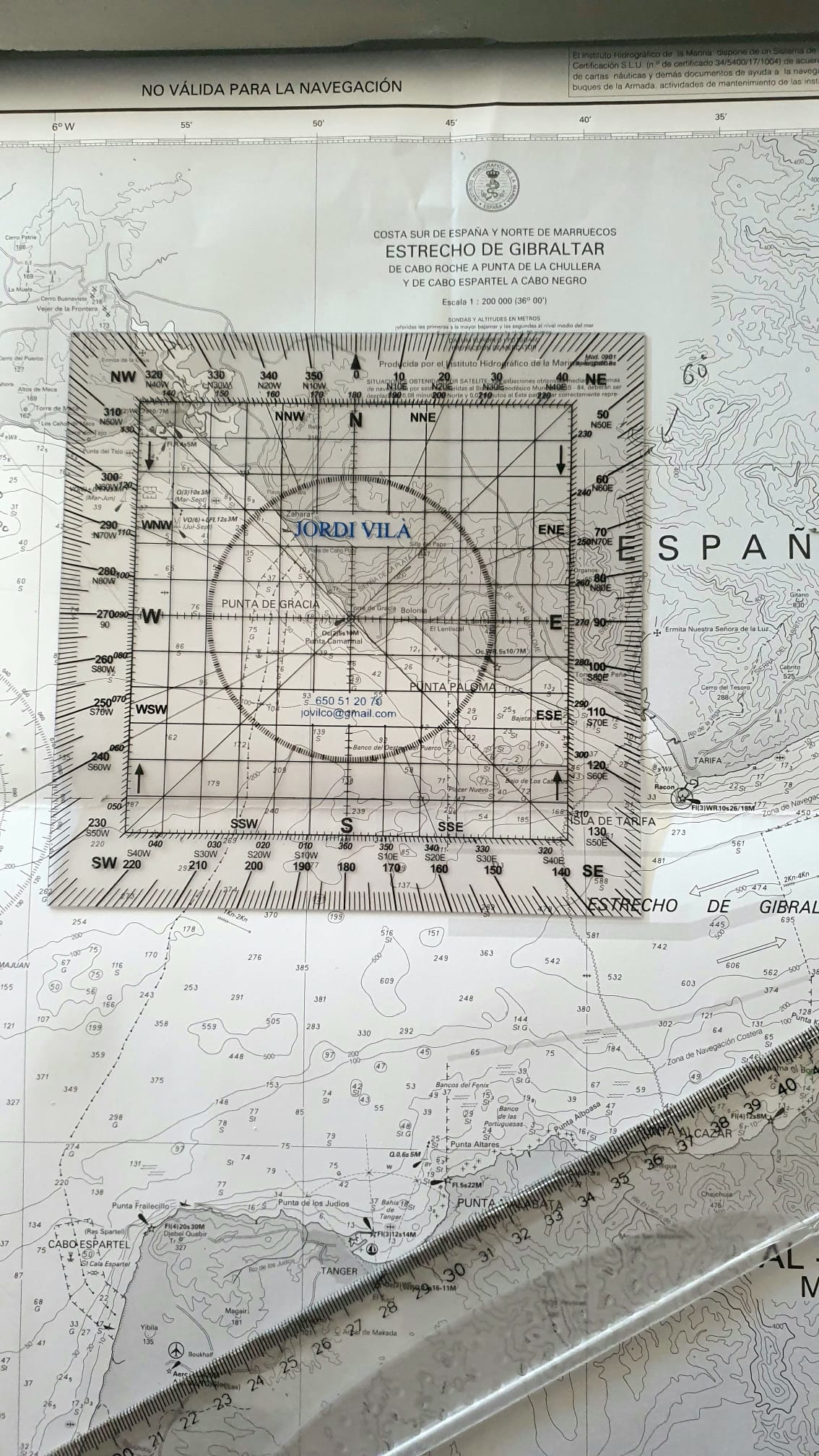

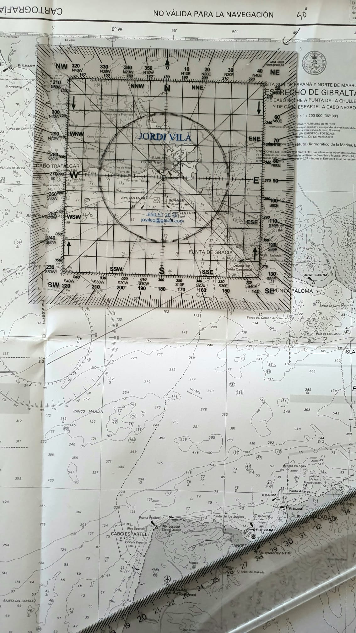

    #28989
    Et detallo
    1º Apliques Dv = 60º de Pta Gracia
    Demora de Pta Gracia
    2º Aplicar Dv: 40º sobre Barbate
    3º El cruce de les dues es la teva situació
