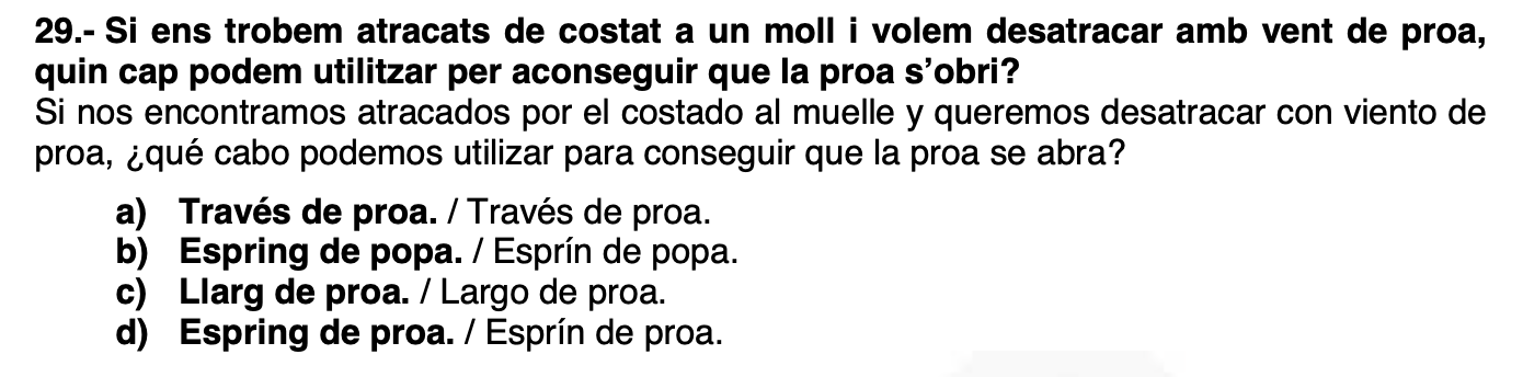

    Si nos encontramos atracados por el costado al muelle y queremos desatracar con viento de proa, ¿qué cabo podemos utilizar para conseguir que la proa se abra?
    a) Través de proa
    b) Esprín de popa
    c) Largo de proa
    d) Esprín de proa
    Jo he contestat la C perquè crec que li ‘utilitzem el llarg de proa’ (a poc a poc el deixem anar) quedarà lliure la proa i l’obrirem per separar-nos del moll, ja que la popa queda quieta/amarrada.
    Veig que la resposta correcta és l’esprin de popa. No ho entenc… jejejejeje
    Gràcies

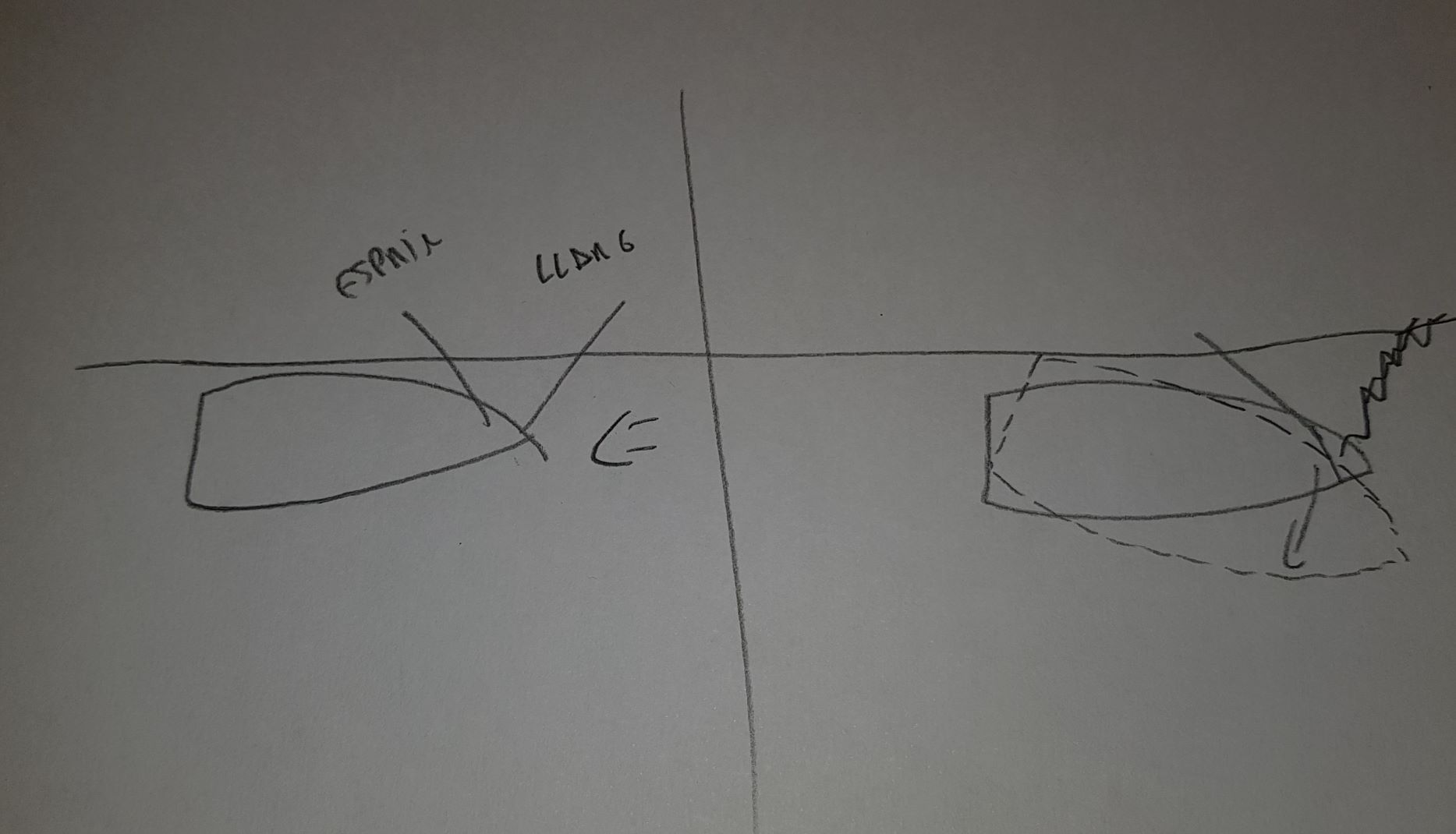

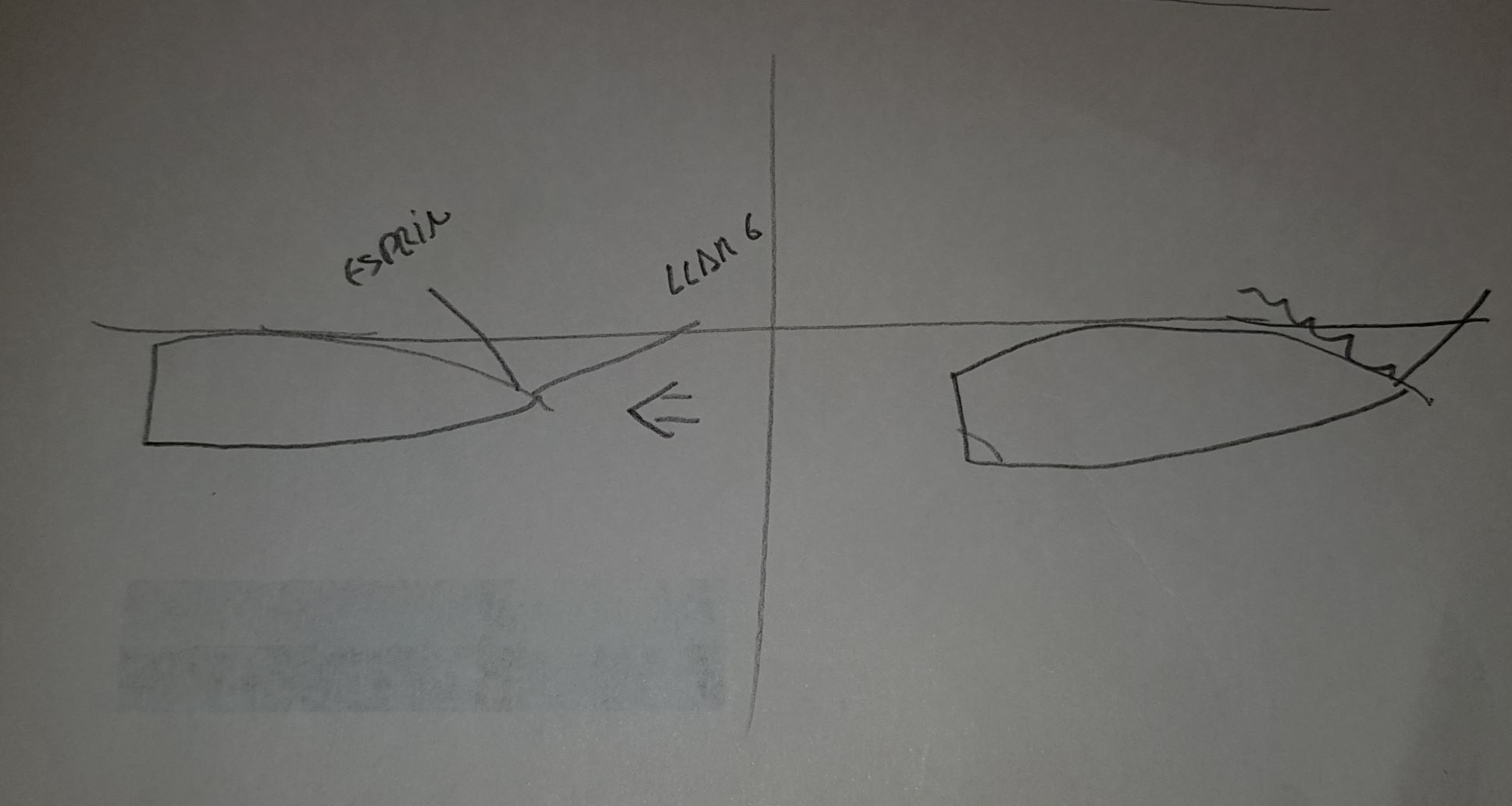

    Doncs jo també haguera posat llarg de proa, perquè és el cap que realment treballa, perquè vegis et faig 2 gràfics
    Desamarrar Esprin amb vent de proa
    Maniobra amb Sprin
    Desamarrar Llarg amb vent de proa
    Maniobra amb Llarg
    Com veus, si el vent ve directe per proa, l’únic cap que treballa de veritat és el llarg de proa, per tant la correcta per mi és la c)
    Segur que la d) és la que donen per correcta?

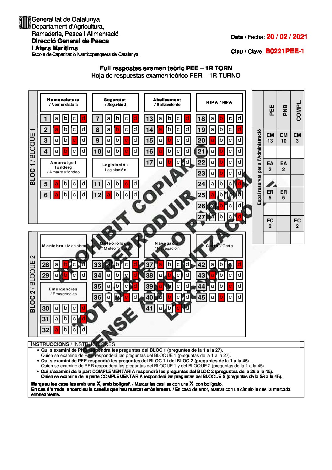

    És de l’examen del passat mes de Febrer, pregunta 29
    Et deixo els pdf per a que ho vegis.
    Aviam si donan un parell de voltes al tema en podem treure l’entrallat jejeje.

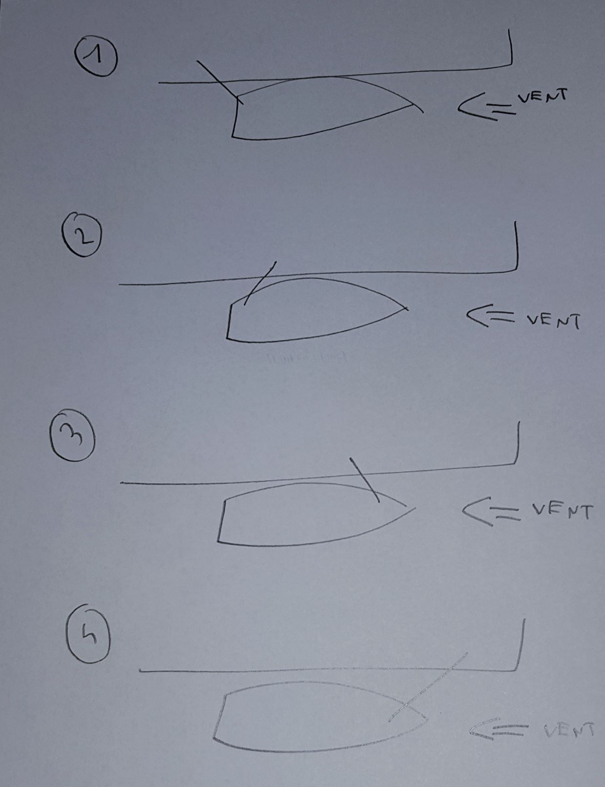

    Per què vull que ho entenguis, et poso aquest gràfic i et pregunto: Quina creus que és la situació (1, 2, 3 o 4) que farà obrir la proa de manera més efectiva?
    MAniobra obrir proa amb sprin popa
    #18908
    Pau
    Ja veig…
    Vist així és cert que la resposta b) esprín de popa és la resposta que ells busquen
    Però… deunidor, una mica anant a buscar l’error xq no ho pregunten de forma clara i porta a l’error.
    Moltes gràcies per les gestions pertinents i respondre tant eficientment Jordi.
