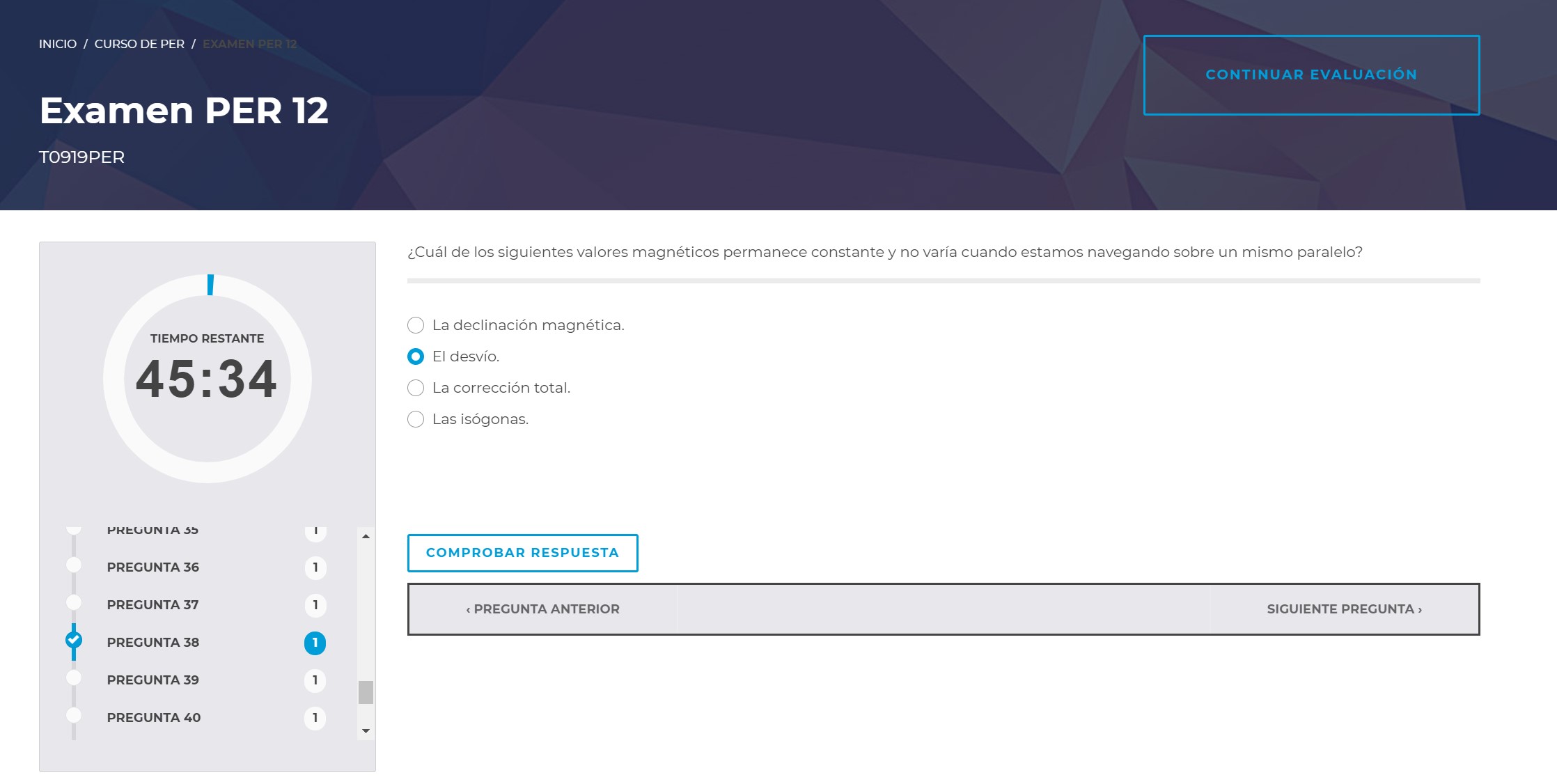

PauParticipanteHola Jordi me comentas PER Examen 12 Pregunta 38 porfa.
Gracies
Pau CC
17/03/2021 a las 1:07 pm #19134
Jordi VilàSuperadministradorBuenas PAu, vamos a ver esta pregunta ?
La expongo aquí:
¿Cuál de los siguientes valores magnéticos permanece constante y no varía cuando estamos navegando sobre un mismo paralelo?
a) La declinación magnética.
b) El desvío.
c) La corrección total.
d) Las isógonas.
Se trata de una pregunta de la parte de Teoría de Navegación del Curso del Patrón de Embarcaciones de Recreo (PER).
La pregunta se encuentra en el examen 12, dejo aquí el enlace:
https://escolanauticabaixemporda.com/aula-nautica/quiz/examen-per-12/
Para entender esta pregunta debes entender la definición de cada factor que determina un error magnético en una navegación en barca, la declinación Magnética y el Desvío.
Te lo detallo:
– Declinación Magnética: La declinación magnética en cualquier punto de la Tierra es el ángulo comprendido entre el campo magnético terrestre y la dirección del norte verdadero. En otras palabras es la diferencia entre el norte geográfico y el indicado por un compás (denominado norte magnético, caso de que la aguja solo esté influenciada por el imán de la Tierra). La declinación es considerada de valor positivo cuando el norte magnético se encuentra al este del norte verdadero, y viceversa cuando se encuentra al oeste.
El valor de la declinación magnética es distinto para cada punto de la Tierra y va variando con el tiempo. Abreviaremos la declinación magnética como dm y la Variación local como Vl.
– Desvío: Un compás instalado en un barco marca el norte magnético (Nm), pero también hemos visto que dicho compás instalado en un buque es afectado por un campo magnético producido por las propias partes metálicas que llevamos a bordo, este compás marcará un norte de aguja (Na) por tanto existe otro error que afectará al rumbo que marque el compás.
Este error se llama Desvío (Δ) y es el ángulo que separa el Norte magnético del Norte de aguja. Un Desvío variará si varía el rumbo pues el ángulo de ataque del compás con los elementos férreos de la embarcación variará.
Visto esto, entendemos que si navegamos sobre un paralelo, el rumbo será siempre Norte con lo que el rumbo no variará y el desvío tampoco.

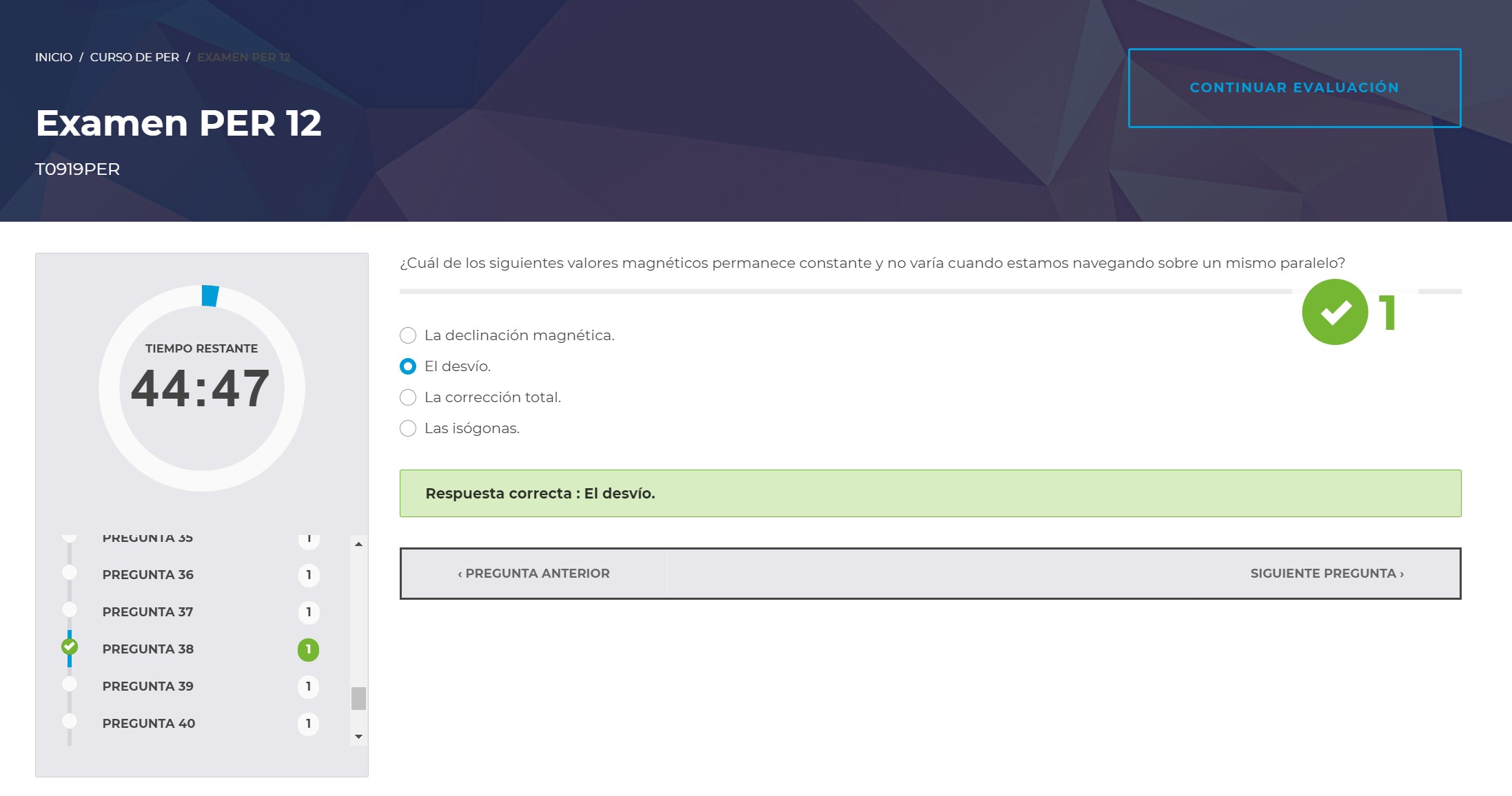

La respuesta correcta es la b)
Ya me dirássi todo ok.
