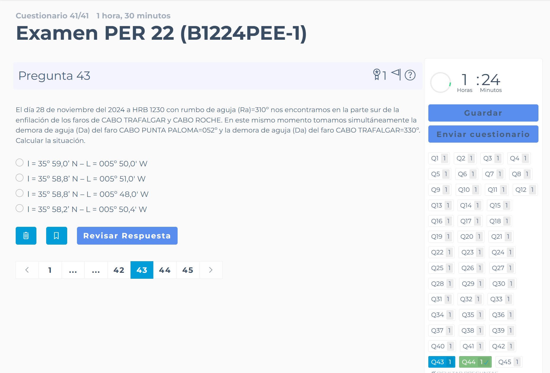

    Me pueden ayudar con la respuesta de esta pregunta?
    Muchas Gracias
    #28521
    Es una situación por corrección total tomada de la enfilación, detallo:
    El día 28 de noviembre del 2024 a HRB 1230 con rumbo de aguja (Ra)=310º nos encontramos en la parte sur de la enfilación de los faros de CABO TRAFALGAR y CABO ROCHE. En este mismo momento tomamos simultáneamente la demora de aguja (Da) del faro CABO PUNTA PALOMA=052º y la demora de aguja (Da) del faro CABO TRAFALGAR=330º. Calcular la situación.

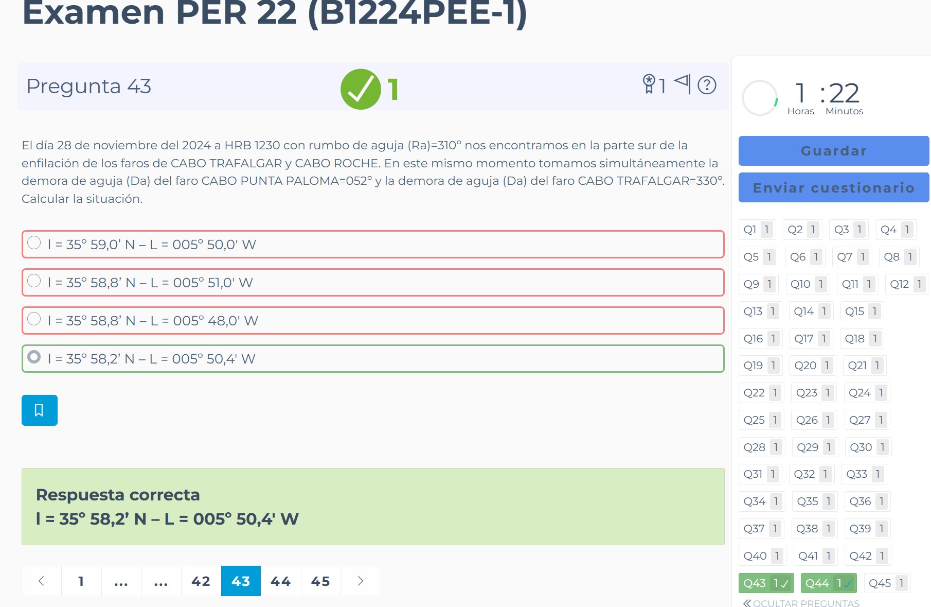

    Es esta…
    Resolución
    Datos proporcionados:
    • Enfilación: Sobre Roche y Trafalgar
    • Demora de aguja (Da) del faro de Cabo Trafalgar: 330º
    • Demora de aguja (Da) del faro de Punta Paloma: 052º
    Hallar la Corrección Total
    1º Primero trazamos la enfilación en la carta
    2º Tomamos su Demora Verdadera y nos da 323º
    3º Calculamos la Corrección Total por demoras
     Ct = Dv – Da = 323º – 330º = -7º
    Determinación de la posición
    4º Pasamos la Demora de Punta Paloma a Verdadera
    Dv = Da + Ct = 52º + (-7º) = 45º
    Encontramos la situación
    5º Trazamos esta demora en la carta y encontramos la situación
    Respuesta correcta es la d)
