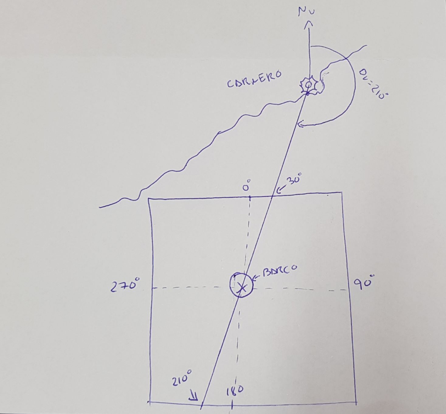

    Sí, el meu problema era de com transformes la Dv de 210 a 30. No capto el per què. La resta OK

    Sí, has de mirar el valor superior del transportador, o sigui la demora que tu veus el far. Perque et facis la idea:
    – 210º = És per marcar la barca i saber  on està el far de tu
    – 30º = És per saber l’angle que està el far de tu
    Et passo una imatge.
    Demora i Rumb
    Si no ho veus, m’ho dius
