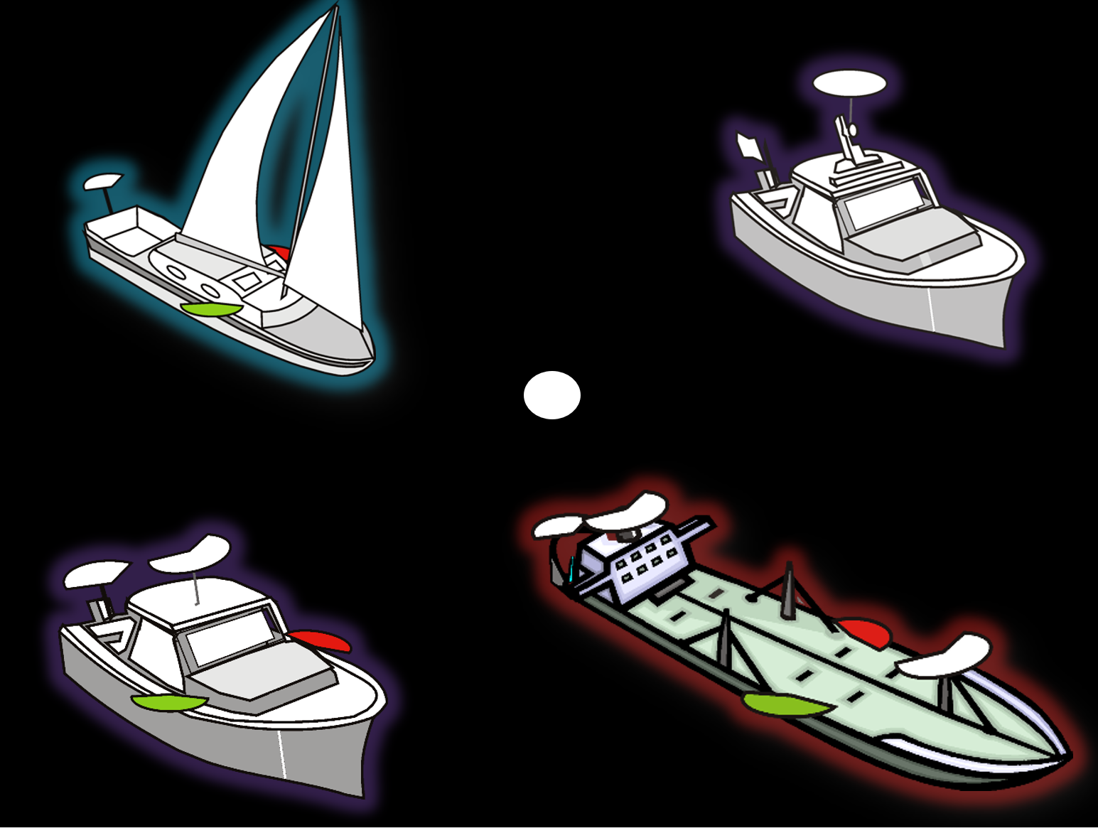

    Hola Jordi,
    Necessito el teu vist-i-plau en aquest esquema.
    Si veiem una llum blanca sola, pot indicar
    A     Un veler
    1. llum d’abast de veler de qualsevol eslora
    2. llum de veler provinent d’un far tricolor de menys de 20 m. d’eslora
    3. llum d’una llanterna de veler o barca de rems de menys de 7 m. d’eslora
    B    Un buc de p. m.
    1. llum d’abast de menys de 50 m. d’eslora, amb arrencada
    2. llum de fondeig de buc de menys de 50 m. d’eslora, que també podria ser un veler, però tan hi fa.
    Gràcies

    Ok, et responc i et comento unes quantes coses:
    A     Un veler
    1. llum d’abast de veler de qualsevol eslora (Ok)
    2. llum de veler provinent d’un far tricolor de menys de 20 m. d’eslora (Ok)
    3. llum d’una llanterna de veler o barca de rems de menys de 7 m. d’eslora (Ok)
    B    Un buc de propulsió mecànica
    1. llum d’abast de menys de 50 metres d’eslora, amb arrencada (No, pot ser qualsevol embarcació de motor de qualsevol eslora)
    2. llum de fondeig de buc de menys de 50 metres d’eslora, que també podria ser un veler, però tant hi fa. (Ok)
    Aquí et podria dir que també pot ser un Buc de Propulsió Mecànica d’eslora inferior a 7 metres que no superi els 7 nusos de velocitat.
    Per si vols repassar les llums, al 2 °n vídeo del RIPA de la nostra Aula Nàutica, tenim un exercici que parla d’aquest cas. Et deixo enllaç: https://escolanauticabaixemporda.com/aula-nautica/luz-blanca-barcos-examen-pnb/

    genial , apuntats els comentaris i el dibuix. molt aclaridor. hi falta el patró de la barqueta amb la llanterna, ha ha ha.
    m’has desfet un embolic que duia. si m’arribes a dir que estava malament l’esquema, no hagués entès res…
