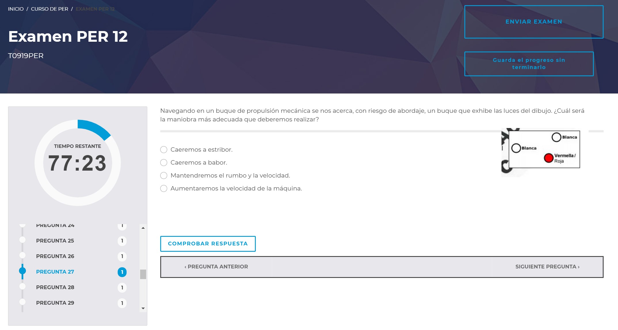

    Examen 12 pregunta 27 PER
    Bon dia puedes comentarme la respuesta correcta

    Navegando en un buque de propulsión mecánica se nos acerca, con riesgo de abordaje, un buque que exhibe las luces del dibujo. ¿Cuál será la maniobra más adecuada que deberemos realizar?
    a) Caeremos a estribor.
    b) Caeremos a babor.
    c) Mantendremos el rumbo y la velocidad.
    d) Aumentaremos la velocidad de la máquina.

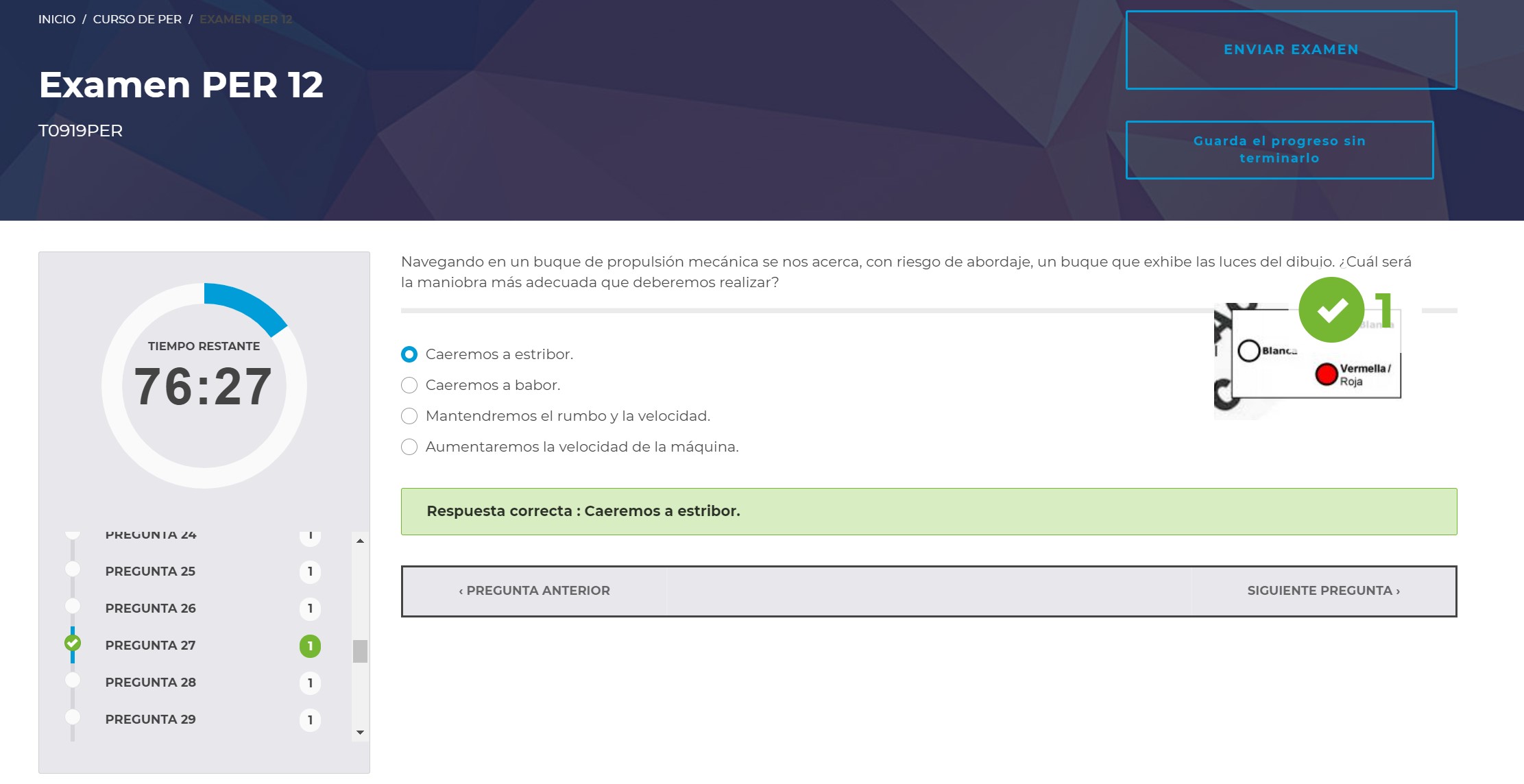

    La pregunta se encuentra en el examen del PER nº 12 (Pregunta 27), dejo aquí el enlace:
    https://escolanauticabaixemporda.com/aula-nautica/quiz/examen-per-12/
    Maniobras entre buques propulsión mecánica
    Piensa que se trata de 2 buques de Propulsión Mecánica que se encuentran en situación de cruce, en este caso maniobra el que tenga el estribor ocupado, por lo que en este caso eres tú.
    También piensa que debes siempre que puedas, buscar la popa del otro buque, por lo que deberás caer a estribor.
    La repuesta correcta es esta:
