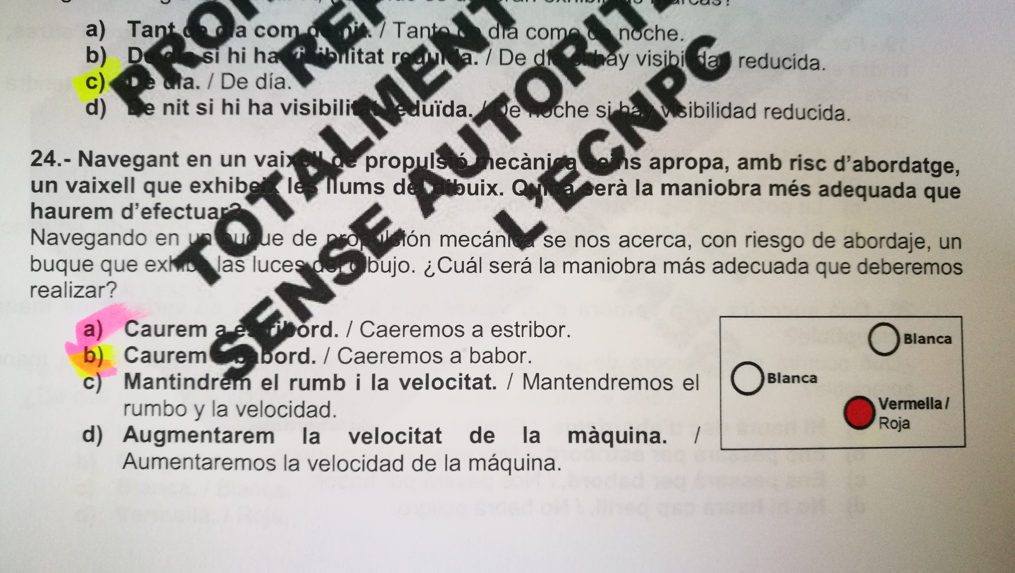

    Buenos días, a pesar de que aprobé el teórico del PER del pasado 20 noviembre, fallé la siguiente pregunta y quisiera entender el racional de la respuesta correcta. Adjunto pantallazo de la pregunta 24 del primer turno de examen. Gracias!

    Esta es una pregunta del pasado noviembre del examen del PER en Barcelona.
    La explico…
    En el ejercicio nos dan 2 barcos de Motor (Propulsión Mecánica) aproximándose en situación de cruce, en este caso maniobra el que tiene el estribor ocupado, que eres tú.
    Te recuerdo que siempre que se permita, debemos de buscar la popa del otro buque, por lo que tendrás que caer a estribor.
    La repuesta correcta es esa.

    Gracias Jordi, era pues la respuesta más sencilla y menos rebuscada.
