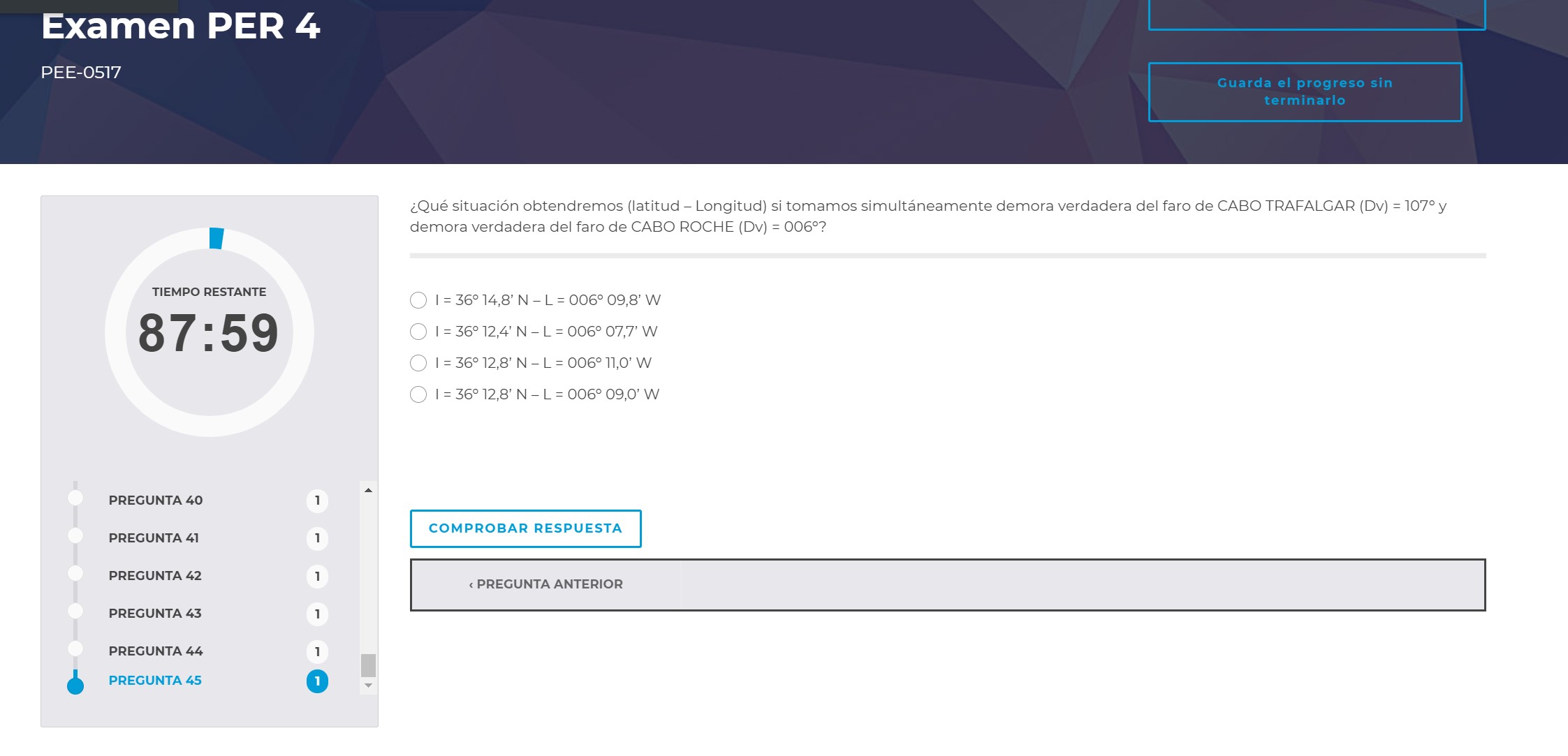

    Hola, em faia un embolic amb les marees, a l’examen PER 4 la última pregunta, com ho calculo, quina mida mesura agafo? Hem de fer algo amb la pressió?
    #18661
    Bones Marta,
    he estat mirant la darrera pregunta de l’examen 4 del Patró d’Esbarjo:
    https://escolanauticabaixemporda.com/aula-nautica/quiz/examen-per-4/
    I no trobo res de marees…
    Pregunta de demores Vertaderes
    També he estat mirant les preguntes anteriors i no he trobat res de marees ?
    T’ho pots mirar i em dius?
    Gràcies,
