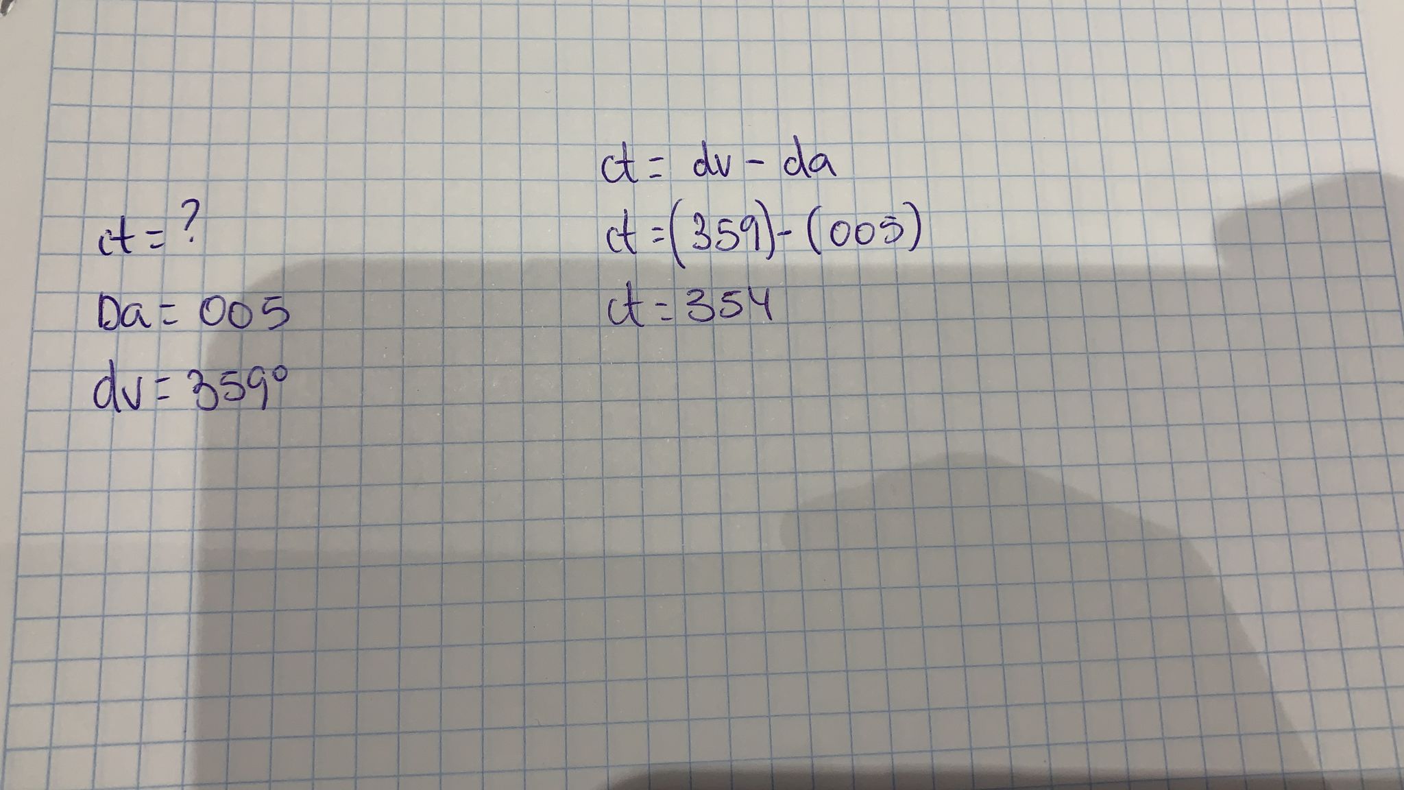

    MIREIA
    Bona tarda! És que no se com estas pasant de la dm de (-1º) o (+5º) a (359º) 0 (365º). M’ha de faltar una fórmula,no??
    #20050
    MIREIA
    #20069

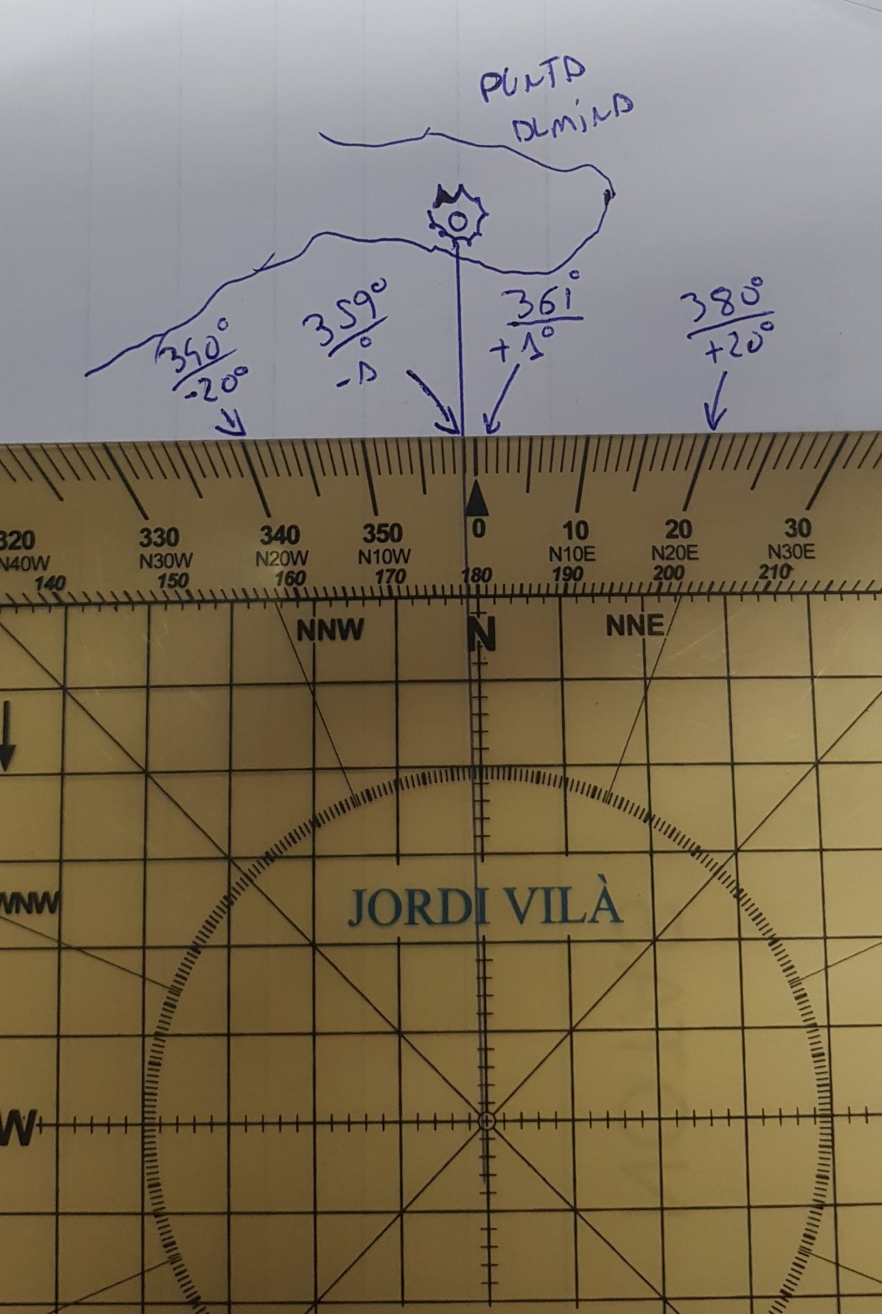

    Sí, entén el teu dubte.
    Mira pensa que si estàs fent càlculs amb rumbs propers a 360°, has de treballar amb els mateixos valors, o de 360° o de 0°.
    Et passo un gràfic perquè vegis les escales:
    Escales de graus en quadrantals o circulars
    Segons el gràfic, si vull restar 359° a +1°, no podré fer-ho, hauré de fer 359° – 361°, així ens sortirà resultat correcte.
    Ara, si vull aplicar la fórmula fent servir el +1°, l’altre no podrà ser 359°, haurà de ser -1º
    Dit d’una altra manera, pensa en les hores del rellotge, si falten 5 minuts per les 8 h i vols saber quants minuts falten perquè siguin les 08 h – 10 min, ho pots fer de 2 maneres:
    1ª Opció: (7h-55min) – (08h-10min) = 15 min.
    2ª Opció:  (5min) + (10min) = 15min
    Estem jugant amb els números per a fer-nos venir bé el resultat, si ho fessis així:
    (5min) – (08h-10min) = 15min.
    No seria més complicat?
    El fet de passar el 360° a -1° és per a fer-to venir bé.
    Plis comenta’m a veure si he pogut resoldre’t el dubte.
