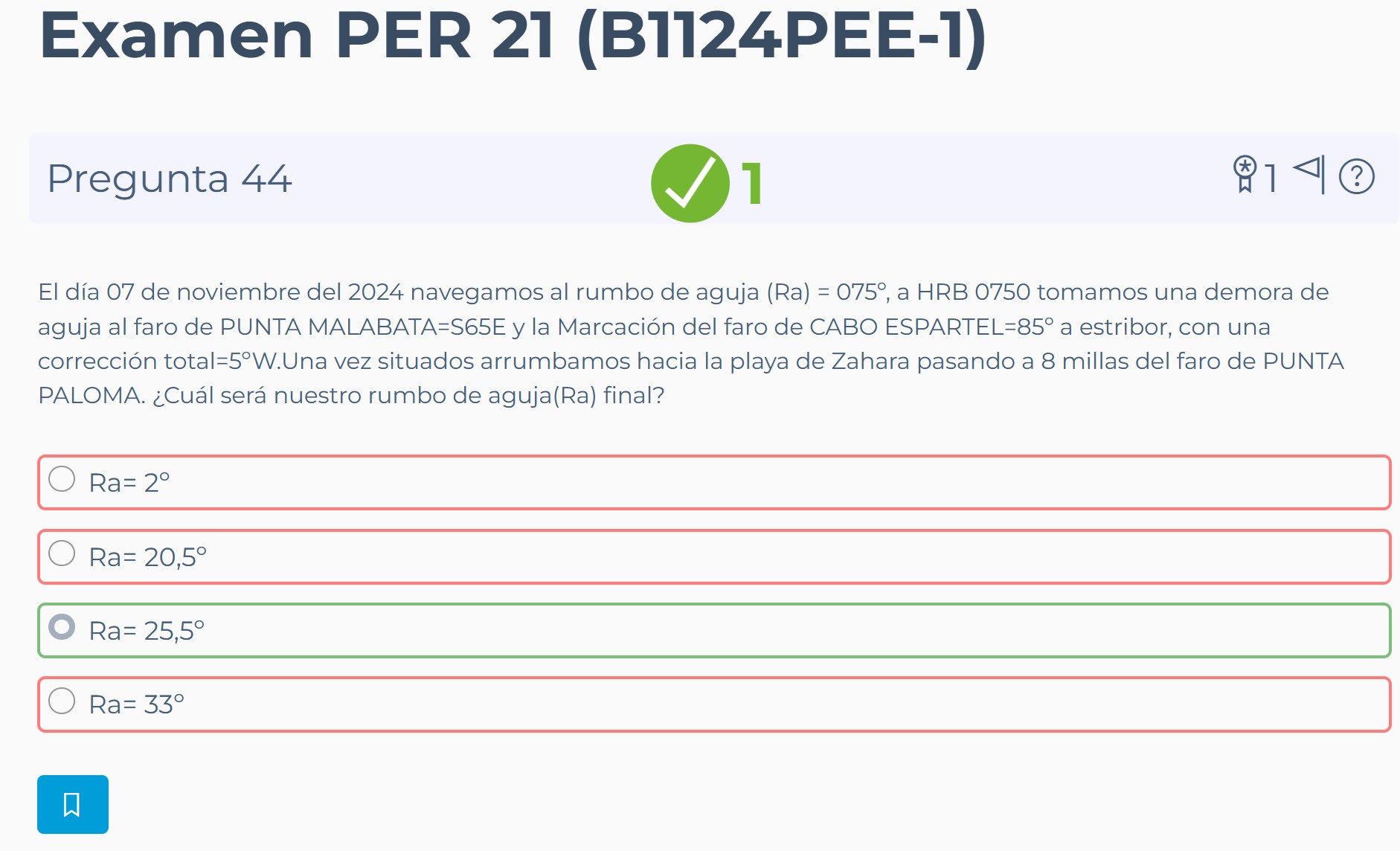

    No se per on treure la resposta
    #29707
    Bones,
    la pregunta que ens dius és aquesta:
    El día 07 de noviembre del 2024 navegamos al rumbo de aguja (Ra) = 075º, a HRB 0750 tomamos una demora de aguja al faro de PUNTA MALABATA=S65E y la Marcación del faro de CABO ESPARTEL=85º a estribor, con una corrección total=5ºW.Una vez situados arrumbamos hacia la playa de Zahara pasando a 8 millas del faro de PUNTA PALOMA. ¿Cuál será nuestro rumbo de aguja(Ra) final?
    Per resoldre aquest exercici hem de passar primer totes les dades a valors vertaders, situar-nos a la carta i després obtenir el rumb final cap a Zahara passant a 8 milles del far de Punta Paloma.

    Resposta final:
    El rumb d’agulla final serà aproximadament:
    Ra final = 25º
    Rumbo Carta PER Playa Azahara
    Per tant, en un test s’hauria de marcar l’opció més propera  (C = 255º)
    #29717
    ADRIA06
    Perfecte! Gràcies
