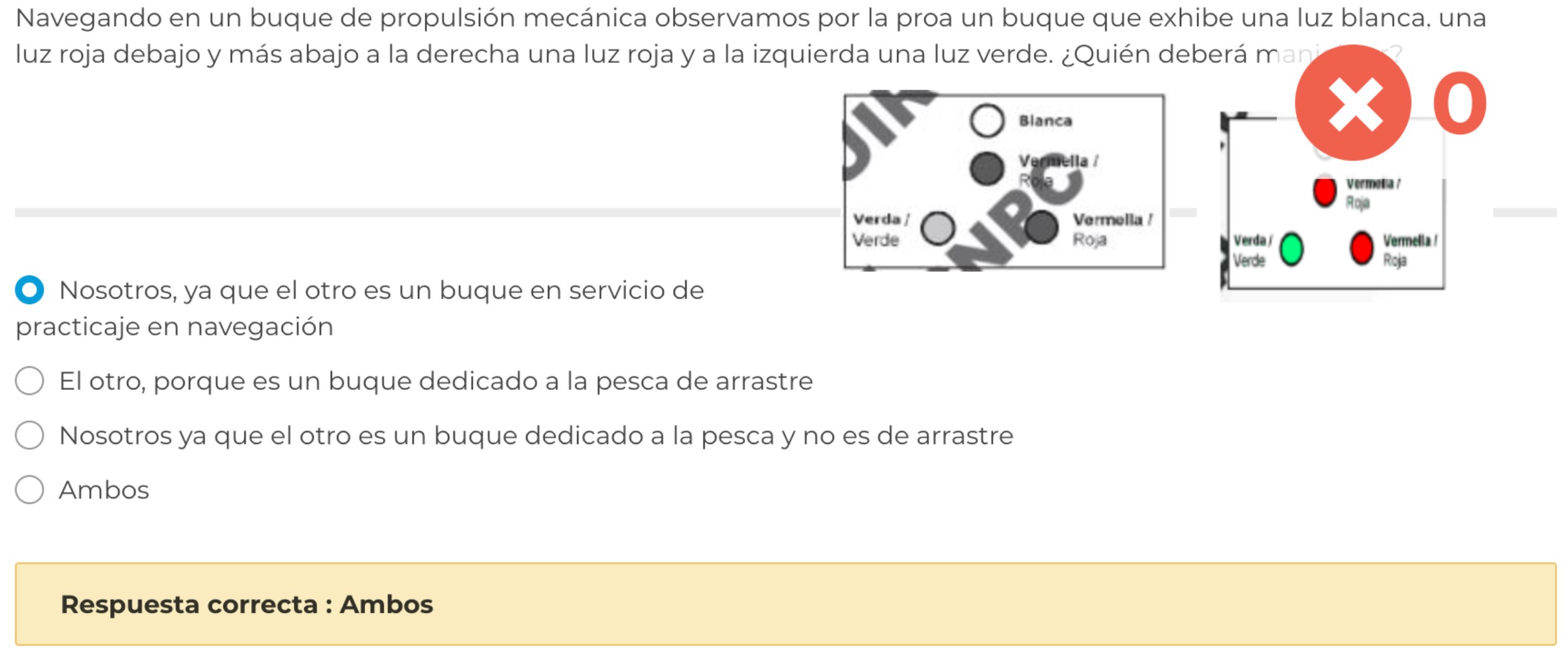

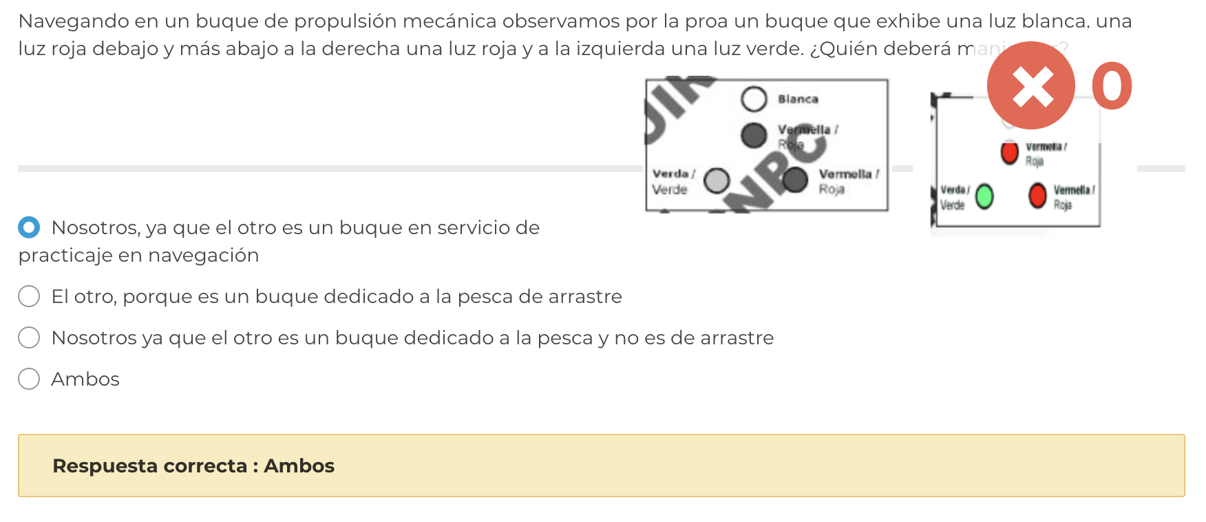

Avu m’he posat a fer l’examen 6 i m’he trobat amb 2 preguntes a la part del RIPA que m’han deixat dubtes. Aviam si em pots ajudar. Son les preguntes 23 i 24 de l’examen ( et deixo les preguntes a continuació):
A la pregunta 23 entenc que és un buque practico i, per tant, te preferencia de pas sobre nosaltres que som embarcació de propulsió mecànica. Per aquest motiu he contestat la resposta A, pero em dona error perquè la resposta correcte és la D (maniobrar els dos). No ho entenc.
A la pregunta 24 em passa el mateix. l’altre buc és un remolcador i, per tant, entenc que te preferencia sobre nosaltres i que som nosaltres qui tenim que mourens i per això he contestat la B. Però la resposta correcte és la D (maniobra ell peruè ens creua de babor). Tampoc ho entenc.
L’única manera que em ve al cap per donar aquestes respostes com a bones és que tant el buc pràctic (pregunta 23) com el remolcador (pregunta 24) es considerin buc de propulsió mecànica normals (no estiguin treballant).
Gràcies per l’ajuda!
Salut

Jordi VilàSuperadministradorBona Tarda Pau,
anem a resoldre aquests dubtes, per anar en ordre, primer et raonaré el teu primer dubte:
Maniobres Bucs de Pràctic
Pensa que un buc de pràctic, encara que sigui una embarcació per a ús professional i que porti un capità per a maniobres específiques, no es considera una embarcació restringida, per tant, no té preferència.
Si us trobeu tu (Buc de Propulsió Mecànica) cara a cara, de rumbs oposats amb un buc de pràctic, heu de maniobrar tots dos.
