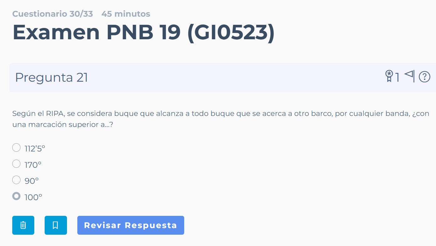

    #29685
    Hola,
    Aquesta qüestió és la Pregunta 21 de l’examen 19 del Curs de PNB https://escolanauticabaixemporda.com/aula-nautica/app/#component=course&action=course&id=98
    I diu així:
    Según el RIPA, se considera buque que alcanza a todo buque que se acerca a otro barco, por cualquier banda, ¿con una marcación superior a…?
    a) 112’5º
    b) 170º
    c) 90º
    d) 100º
    Et poso la imatge
    Pregunta Maniobras PNB

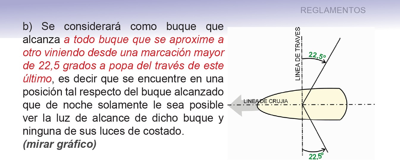

    Montse, si agafes el llibre per la plana 151, trobaràs aquesta definició:
    Se considerará como buque que alcanza a todo buque que se aproxime a otro viniendo desde una marcación mayor
    de 22,5 grados a popa del través de este último
    Maniobra Buque de Alcance
    La resposta correcta és 112,5º.
    Segons la Regla 13 del RIPA, un vaixell es considera que alcança un altre quan s’hi aproxima des d’una direcció de més de 22,5º a popa del través de l’altre vaixell.
    Dit d’una altra manera: queda dins del sector de popa de 135º, és a dir, quan la marcació respecte a la proa de l’altre vaixell és superior a 112,5º per qualsevol banda.
    Opció correcta: 112,5º.

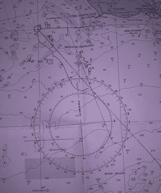

    #29393
    Bones Fàtima,
    El procediment que has fet és gairebé correcte, però segons crec has posat el vector de 7 nusos (Vb) sobre la derrota cap a Tànger (Ref), i en realitat hauries de posar-hi sobre l’extrem dels 3 nusos del rumb de la corrent.
    El vector de 7 nusos sempre s’ha de dibuixar en la direcció del rumb vertader (Rv), que és el que busques, i la derrota cap a Tànger és la direcció de la resultant (Vef), no de la màquina.
    Si fas el triangle de corrent posant bé els vectors, surt una Vef ≈ 8,5 nusos sobre el Rumb efectiu, obtens un rumb Vertader (Rv) d’uns 160º, que és la resposta d).
    Et passo un gràfic
    httpescolanauticabaixemporda.comaula-nauticawp-contentuploads202512Rumb-efectiu-Corrent-Tanger-Examen-PAtro-de-iot.png
    Qualsevol dubte amb el triangle de corrent, el comentem!

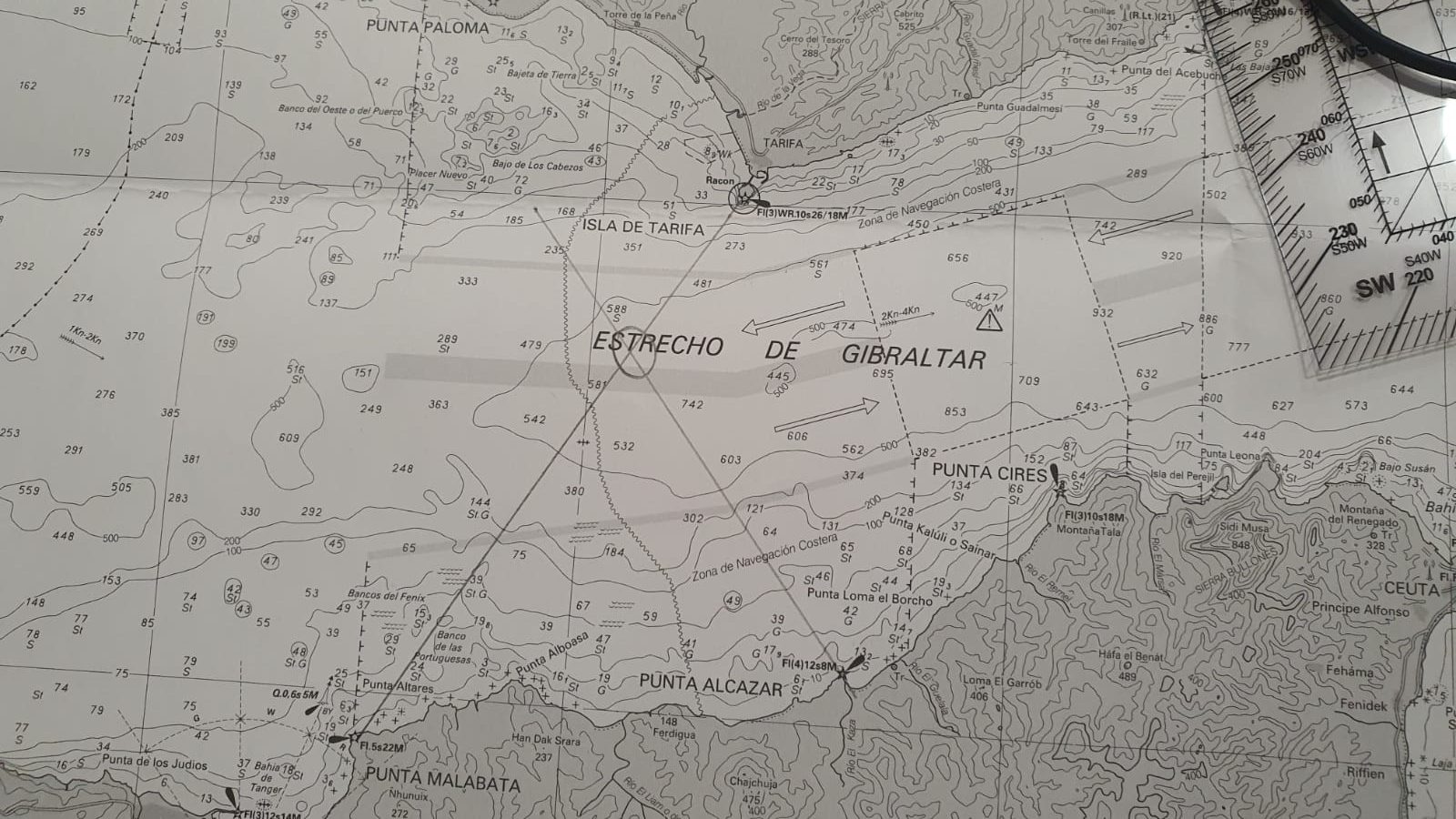

    #29285
    Adjunto la foto del traçat a la carta
    Rumb i demora per marcacio
    #29283
    🧭 Dades del problema
    – Rumb d’agulla (Ra): 190°
    – Demora d’agulla de Malabata (Da): 218°
    – Marcació de Punta Alcázar (M): 40° per babord
    Condició: “En oposició dels fars de Punta Malabata i Isla de Tarifa”.
    🔍 1. Què vol dir “en oposició”
    Quan dos fars estan en oposició, vol dir que les seves demores són oposades, és a dir, que la línia que uneix els dos fars passa pel vaixell.
    Això genera una línia de posició (LDP) que és la recta que uneix Tarifa i Malabata.
    Així doncs, una de les nostres LDP és la recta Malabata–Tarifa.
    🧮 2. Trobar la Correcció Total
    La trobem restant la Demora Verdadera – Demora d’agulla
    Ct = Dv – Da
    Ct = 211º – 218º
    Ct = – 7º
    La Demora Vertadera la trobem des de l’oposició de la carta
    🧭 3. Trobem el Rumb Vertader
    Rv = Ra + Ct
    Rv = 190º – 7º
    Rv = 183º
    📍 4. Trobem la Demora Vertadera (En relació a Marcació)
    Dv = Rv +/- M
    Rv = 190º – 40º (Es resta perque es a babord)
    Rv = 143º
    📐 5. Tracem la Demora de Alcazar i trobem la situació
    l = 35º 56,9′ N
    L = 005º 39,0’W
