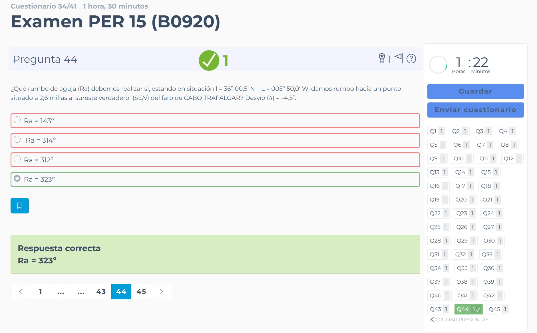

    #28603
    Hola,
    el ejercicio nos indica esto:
    ¿Qué rumbo de aguja (Ra) debemos realizar si, estando en situación l = 36º 00,5′ N – L = 005º 50,0′ W, damos rumbo hacia un punto situado a 2,6 millas al sureste verdadero  (SE/v) del faro de CABO TRAFALGAR? Desvío (∆) = –4,5º.
    a) Ra = 143º
    b) Ra = 314º
    c) Ra = 312º
    d) Ra = 323º

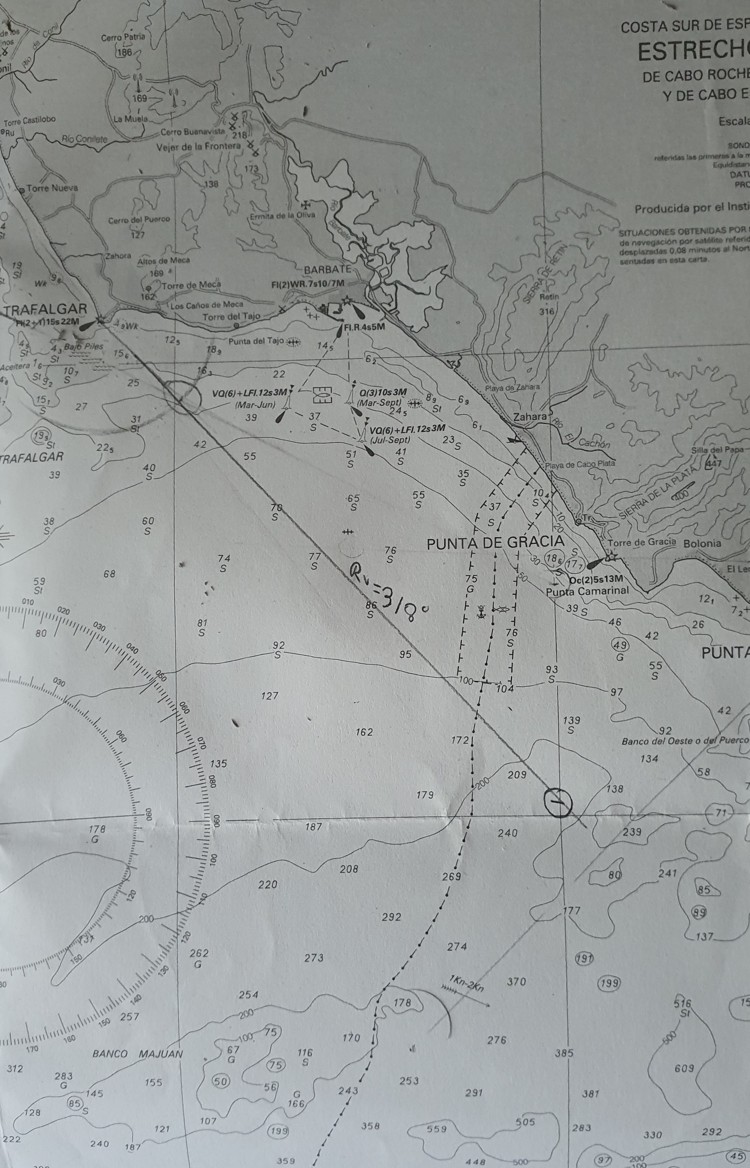

    1. Determinar la posición del punto de destino
    Sabemos que está 2,6 millas al SE/v (Sureste Verdadero) del faro de Cabo Trafalgar.
    Primero localizamos la posición del faro de Cabo Trafalgar:
    Ahora, aplicamos el rumbo SE/v, que es 135º verdadero, y nos desplazamos 2,6 millas náuticas desde esa posición.
    2. Trazamos el punto de salida
    Hallamos en la carta las coordenadas  l = 36º 00,5′ N – L = 005º 50,0′ W,
    3. Determinar el rumbo verdadero (Rv) desde nuestra posición de salida
    Posición de salida:
    • 36º 00,5′ N, 5º 50,0′ W
    Destino aproximado:
    • 2,6 millas al SE de Cabo Tafalgar
    Nos da el Rumbo verdadero: 318º
    4. Aplicamos la desviación
    Nos dicen que la desviación es ∆ = –4,5º,  si le sumamos la declinación magnética (-0,5º) nos da una corrección total de -5º:
    Ra = Rv – Ct = 318º- (–5º)=323º
    El valor más cercano en las opciones es la d)
    Calculo de RA en carta de examen

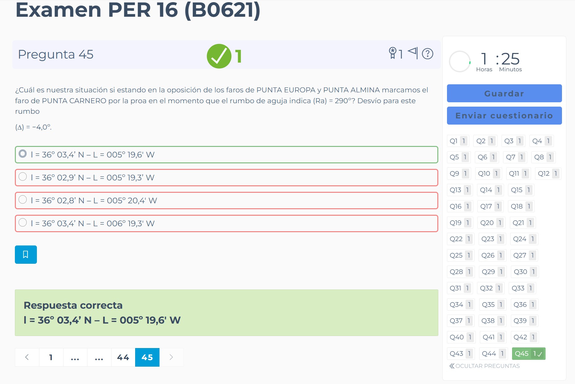

    #28281
    Aquest exercici ens diu això:
    ¿Cuál es nuestra situación si estando en la oposición de los faros de PUNTA EUROPA y PUNTA ALMINA marcamos el faro de PUNTA CARNERO por la proa en el momento que el rumbo de aguja indica (Ra) = 290º? Desvío para este rumbo
    (∆) = −4,0º.
    a) l = 36º 03,4’ N – L = 005º 19,6′ W
    b) l = 36º 02,9’ N – L = 005º 19,3’ W
    c) l = 36º 02,8’ N – L = 005º 20,4′ W
    d) l = 36º 03,4’ N – L = 006º 19,3′ W
    Per respondre correctament aquesta pregunta, hem de fer un càlcul de la situació basant-nos en els següents passos:
    1. Corregir el rumb d’agulla (Ra) per obtenir el rumb vertader (Rv).
    2. Traçar la línia de posició que passa pel far de Punta Carnero.
    3. Localitzar el punt d’oposició entre els fars de Punta Europa i Punta Almina.
    4. Determinar la nostra situació real.
    El rumb veritable (Rv) és de 285,5°, després d’aplicar la desviació de -4° i la Declinació magnètica de -0,5º al rumb de l’agulla (Ra = 290°).
    Calculem la posició correcta basant-nos en aquesta informació i les coordenades proposades.
    La nostra situació correcta és l’opció a) l = 36º 03,4’ N – L = 005º 19,6′ W.
    Aquesta posició és la que millor s’ajusta al rumb veritable de 285,5° marcat en el moment d’observar el far de Punta Carnero per la proa mentre ens trobem en l’oposició dels fars de Punta Europa i Punta Almina.
    Si necessites més aclariments, digues-me! ⛵📍

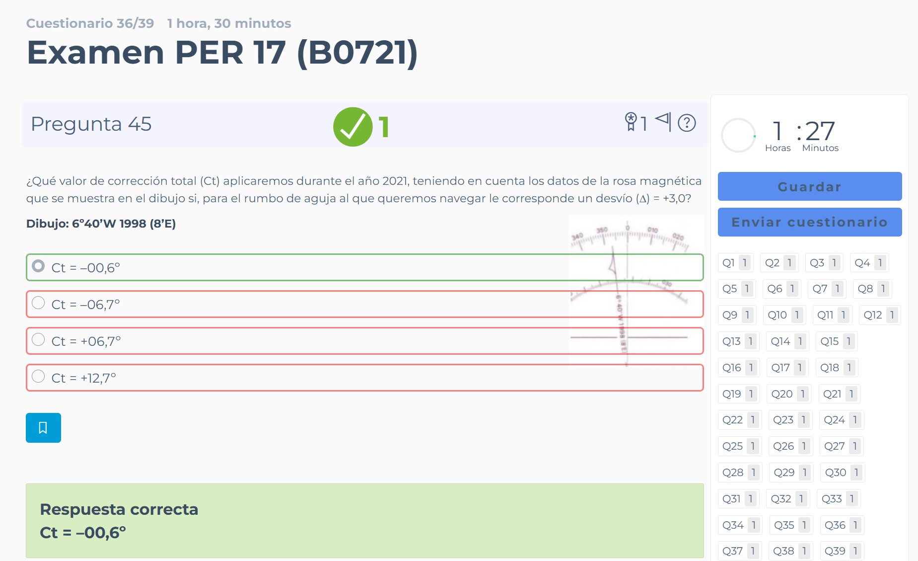

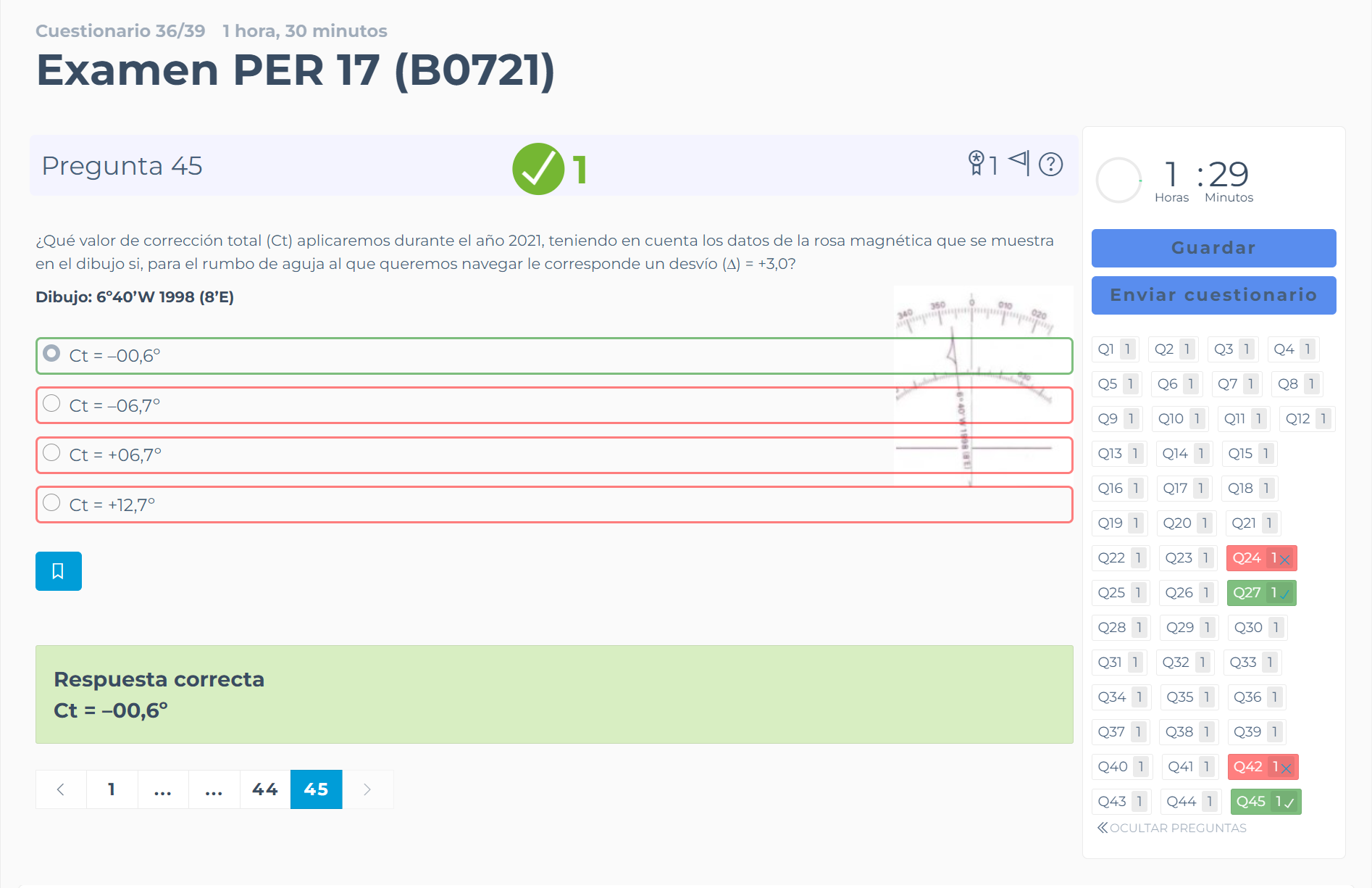

    #28262
    En respuesta a: Examen 17 pregunta 45
    Bones David!
    La pregunta que ens passes diu aixó:
    ¿Qué valor de corrección total (Ct) aplicaremos durante el año 2021, teniendo en cuenta los datos de la rosa magnética que se muestra en el dibujo si, para el rumbo de aguja al que queremos navegar le corresponde un desvío (∆) = +3,0?
    Dibujo: 6º40’W 1998 (8’E)
    a) Ct = –00,6º
    b) Ct = –06,7º
    c) Ct = +06,7º
    d) Ct = +12,7º
    Càlcul de la Correcció Total (Ct) per a l’any 2021
    1. Declinació Magnètica (Dm) actualitzada a 2021
    El dibuix indica una declinació magnètica inicial de:
    • 6°40’W el 1998
    • Amb una variació anual de 8’E (8 minuts cap a l’est per any).
    Calculem la declinació per al 2021:
    • Des del 1998 fins al 2021 hi ha 23 anys.
    • Correcció total de la declinació:
      23 anys × 8' = 184' = 3°04'
    • Declinació magnètica per al 2021:
      6°40'W - 3°04' = 3°36'W
    2. Càlcul de la Correcció Total (Ct)
    La correcció total es calcula com:
    Ct = Dm + ∆
    Substituint els valors:
    Ct = 3°36'W + 3°00'E
    Com que són de signes oposats, restem:
    3°36'W - 3°00'E = 0°36'W
    Resultat Final
    El valor de correcció total (Ct) per al 2021 és 0°36’W.
    Arrodonim i ens dona la resposta a) -0.6º
    Actualitzar Declinació Magnetica Examen nàutica

    #28179
    I aquí la pregunta nº 45 de l’examen Nº 2
    Per resoldre aquest problema de navegació, seguim els passos següents:
    1. Determinar el rumb Vertader (Rv)
    Ens donen el rumb de l’agulla (Ra) = 040° i el desvio per a aquest rumb és de Δ = -3,5°. Recorda que el desvio es resta o suma la declinació magnètica i després al rumb de l’agulla per obtenir el rumb vertader segons el signe.
    Rv = Ra + Ct
    Apliquem els valors:
    Rv = 040° + (- 3,5°- 0,5º) = 036°
    Així, el rumb veritable és de 036°.
    2. Interpretar la situació del far de Punta Carnero per través de babor
    Si el far de Punta Carnero es troba exactament per través de babor (90° a l’esquerra de la proa), llavors la seva marcació vertadera serà:
    Dv = Rv + (-90°)  (negatiu perquè és a babord)
    Així, tenim:
    Dv = 036° – 90° = -54°
    Dv = -54º + 360º = 306º
    Això indica que el far de Punta Carnero es troba en una marcació veritable de 306º des de la nostra posició.
    3. Oposició dels fars de Punta Europa i Punta Almina
    La condició d’oposició significa que ens trobem exactament en la línia que uneix els dos fars de Punta Europa i Punta Almina, de manera que estan en línia recta des de la nostra posició. Això ens proporciona una línia de posició molt útil: ens trobem en algun punt d’aquesta línia.
    4. Determinar la situació mitjançant la línia de posició i la distància
    Com que tenim la línia de posició d’oposició entre Punta Europa i Punta Almina, i sabem que Punta Carnero està per través de babord amb una Demora vertadera de 306°, tracem la carta nàutica.
    La nostra posició serà en el punt on aquesta línia d’oposició i la línia traçada amb la Demora vertadera de Punta Carnero (306°) es creuen.
    5. Triar la resposta correcta
    #27915
    En respuesta a: PER 17 pregunta 45
    La resposta correcte es la a) Ct = -00,6º
    Al gràfic anterior el puntet no indica la resposta, adjunto pantallazo
    Declinació magnética Curs de PNB
    T’ho resolc:
    – Trobes els anys: (2021 – 1998 = 23)
    – Calcules la Vt (23×8’E = 184′ = 3º 04’E)
    – Actualitzem la Dm (6º 40’W – 03º 04’E = 3º 36’W)
    – Trobem la Ct (Ct = dm + Desvio =  – 3,6º + 3º = -0,6º)
    #27889
    Correcta, no es veu bé, la pregunta diu aixó:
    I ja l’he actualitzat 🙂
    [caption id="attachment_27892" align="aligncenter" width="1530"]actualizar carta declinacion magnetica actualizar carta declinacion magnetica[/caption]

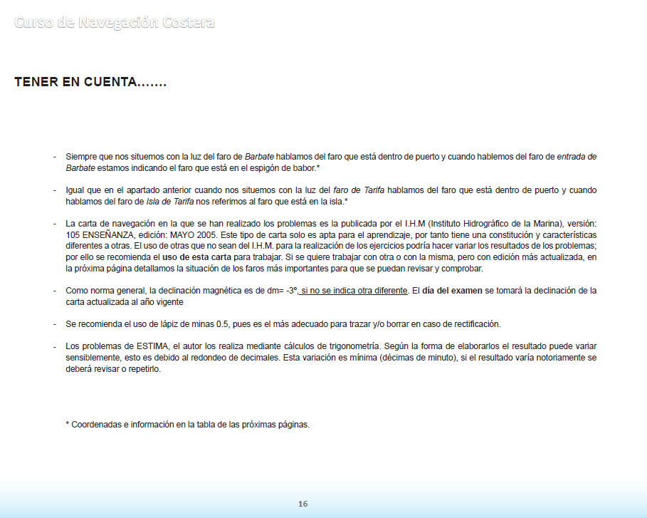

    En respuesta a: Duda carta náutica
    Los ejercicios del libro Curso de Navegación Costera, todos están basándonos en una dm de -3º (Si no se dice lo contrario).
    Lo encontrarás en la página nº 16
    Declinación magnética -3º

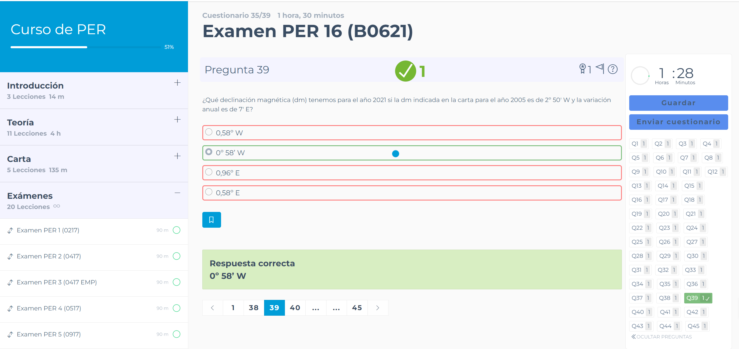

    En respuesta a: Declinació magnètica
    Hola Maria!
    Aquest examen el trobareu a la nostra Aula Nàutica https://escolanauticabaixemporda.com/aula-nautica/app/#component=course&action=course&id=100
    Mira, et refaig el càlcul i, llavors em comentes al respecte
    1º Prenem les dades que ens faciliten a l’enunciat:
    – Declinació Magnètica (2205) 2º 50’W
    – Variació Anual 7’E
     2º Calculem la variació anual d’acord amb els anys que han passat:
    2021 – 2005 = 16
    16 x 7’E = 112′ = 1º 52’E
     3º Trobem la dm actualitzada per l’any 2021…
    2º 50’W – 1º 52’E = 0º 58’W
    Llavors la resposta és 0º 58’W ☝️
    Actualitzar la declinació magnetica
    Tu em comentes:
    Fent els càlculs a mi em dona 0º98′ W
    Però la resposta correcte diu que és 0º58′ W
    Clar, tu has pres la referencia de 100 (Sistema decimal) i en treballar en graus, el valor es 60 (Sexagesimal)
    #27659
    Debate: Declinació magnètica
    en el foro PER
    MARIA03
    Hola!
    A l’examen 16 del PER, la pregunta 39 diu:
    ¿Qué declinación magnética (dm) tenemos para el año 2021 si la dm indicada en la carta para el año 2005 es de 2º 50′ W y la variación anual es de 7′ E?
    Si us plau em podries dir què he fet malament?
    Merci
