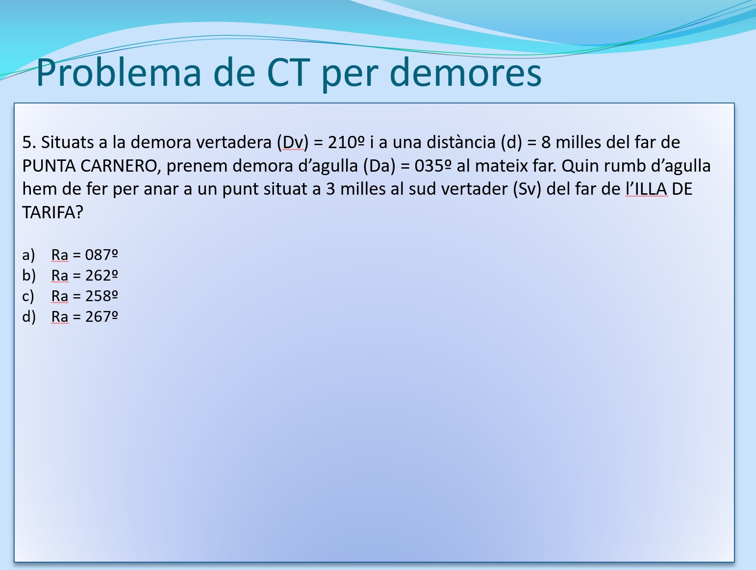

    Bona nit,
    he rebut una consulta d’un alumne que està fent el PEE Online sobre un exercici de cartes que ens demana trobar la Correcció Total (Ct) mitjançant demores, algo fora de lo comú ?
    Normalment per a trobar la Correcció total (Ct) fem servir la Declinació Magnètica (Dm) i el Desviament (Desvio), el primer valor el trobem actualitzant el valor que obtenim de la Carta, el segon ens ho solen facilitar al problema.
    Ara, quan ens falta el valor del desviament, ja no podem trobar el valor de la Ct, per tant, ens hem de «buscar la vida» amb altres mitjans, un d’ells és mitjançant demores, ve a ser el cas que m’han fet arribar eper email i que us detallo per si us és d’utilitat.
    L’exercici en qüestió és aquest:
    Situats a la demora vertadera (Dv) = 210º i a una distància (d) = 8 milles del far de PUNTA CARNERO, prenem demora d’agulla (Da) = 035º al mateix far. Quin rumb d’agulla hem de fer per anar a un punt situat a 3 milles al sud vertader (Sv) del far de l’ILLA DE TARIFA?
    Us poso aquí la imatge:
    problema de CT per demores
    I el podeu trobar al final d’alguns dels cursos en viu que teniu gravats accedint al vostre menú d’alumne…
    Accés a Cursos en Viu, Aula Nàutica
    Aquí, obtenim un Rumb Vertader a la carta i ens demanen el valor del Rumb d’Agulla, ens cal primer traçar a la carta, trobar el Rv, després trobar la Ct i per últim, trobar el Ra, detallo…
    1º Tracem la Demora de 210° del far de Pta. Carnero i la distància de 8 milles
    2º Trobem el punt d’arribada que està a 3 milles al sud d’illa Tarifa
    3º Hem trobat el Rumb Vertader (Rv) per anar de la sortida fins a l’arribada (Rv = 262º)
    4º Trobem la Ct per les 2 demores
    Ct = Dv – Da
    Ct = 30º – 35º
    Ct = -5º
    5º I ara podem trobar el Rumb d’Agulla:
    Ra = Rv – Ct
    Ra = (262º) – (-5º)
    Ra = 267º
    Adjunto el desenvolupament gràfic.
    problema de CT per demores i rumb d'agulla
    Espero haver sigut d’ajuda ?
